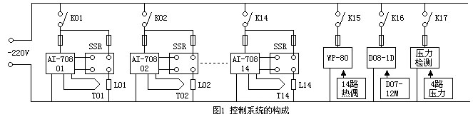

控制系统的构成
控制系统的构成如图(1)所示.
温度控制由AI708智能调节器实现.具有体积小,可靠性高,抗干扰能力强等优点,并有多种控制方式供选择,具备RS232/485接口,可构成小型(DCS)集散控制系统.仪表输入采用K型热偶,输出采用SSR驱动模块,控温元件采用20A的SSR固态继电器.反应器的内温检测选用WP-80 16点温度巡检仪,可输入多种分度号的热电偶信号,能实现自动冷端补偿,并有自稳零功能.流量控制选用D07-12M/ZM控制器,由D08-1D/ZM显示仪实现流量显示与设置,该仪表具有外加设定功能,可由计算机等外部设备提供设定值.压力检测选4台压力变送器,具有数字显示功能.
为提高控制系统的可靠性,在每种仪表的供电回路中增加了自动断路器和快速熔断器等.专门设计了仪表控制柜,全部仪表及相关零部件,包括计量泵的启停按钮,接触器,继电器等,均组装在控制柜内,各种仪表的输入输出信号通过公共接线端子与现场装置相连,控制系统具有完整的成套性.

由于该系统的温度控制回路较多,是主要的控制参数,要求恒温控制精度较高,试验过程中不允许温度有过大的超调.为此,采用了控制反应器壁温检测内温的方案,这样可减小控制对象的纯滞后,从而达到要求的控温精度.AI708智能调节器提供了五种调节方式,调试中首先采用了自整定参数功能,经1~2次的自整定过程,大部分控制回路满足要求,对于个别不能满足要求的控制回路,采用AI人工智能调节(ctrl=1),需要整定的参数有M50,P,t,ctl,由于反应器各段加热器特性基本相同,所以对个别控制回路选择参数的范围为M50=680~760,P=25~33,t=200~300,ctl=4,恒温控制精度小于±1℃,最大超调小于3℃,取得了满意效果.对于气体流量控制与压力检测仪表的调试,只要根据使用说明进行调试,容易满足实际要求.
由于全部仪表及其零部件均组装在控制柜内,安装中要充分考虑干扰问题.为此,将系统的电源线与信号线分开布置,避免相互之间的干扰.并且考虑到控制系统的接地问题,将各种仪表地与控制柜外壳相连,并与现场的接地系统统一接地,保证了系统的可靠性,提高了抗干扰能力.
