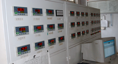

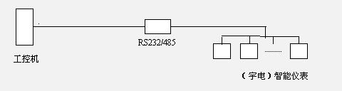

基于山东大成农药股份有限公司农药生产间歇操作的特点和宇电产品的特点,山东大成农药股份有限公司农药产品大量使用了宇电系列产品如:AI708TB30台、AI708TBS130台、AI-808 BXS8台、AI708M2BS15台、AI708MBS30台、AI-708HBI4S2台、AI-708YBI4S6台、AI704MBS5台、AI706MBS8台、AI501TB3台、AIFCS5套、液位/体积(重量)显示控制仪1块等,其中一套AIFCS已达到150点。 下面以山东大成农药其中一个农药产品的中间体四甲基乙烯所使用的宇光仪表为例加以说明。 3.1 系统硬件 四甲基乙烯主要通过调节进入再沸器的蒸汽量来控制稳定塔底和塔顶的差压,切割塔、精馏一塔、精馏二塔三套物料差压单回路调节系统,切割塔高位槽、精馏一塔高位槽、精馏二塔高位槽三套液位指示、联锁系统,高位槽液位到上限时自动停泵、到下限时自动开泵,二聚釜压力超高报警,温度指示、记录等功能。系统完全按照生产现场防爆级别要求设计,由研华工业控制计算机、RS232/RS485转换器,宇电AI-708TBS智能数字显示仪、宇电AI-808BXS人工智能工业调节器,现场一次仪表等组成AIFCS计算机监控系统,该系统真正具有监控和记录集中、控制和危险分散等现场总线系统的特点,非常适合我公司工业生产的要求。硬件系统组成见图1。盘面和工控机构成见图2。 |

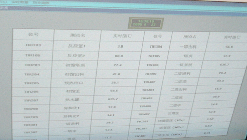

3.2 系统软件及组态 AIMCGS是一套用于快速构造和生成计算机监控系统的组态软件,在工业控制领域有着广泛的应用。AIMCGS的特点: ○简单灵活的可视化、模块化操作界面,条块清晰,易学易用。用户应用系统有主控窗口、设备窗口、用户窗口、实时数据库和运行策略五部分构成 ○具有良好的可维护性和可扩充性。三种基本类型的构件(设备构件、动画构件、策略构件)完成了AIMCGS三大部分(设备驱动、动画显示和流程控制)的所有工作。 ○此外有可靠、安全、动画显示、报表、报警、趋势、打印、网络等功能。 选择AIMCGS组态软件平台,利用RS485协议构成局域网,组成AIFCS计算机监控系统,自行编程、组态、调试,实现工艺参数的集中监视、控制、记录等功能。工控机下传查询语句轮寻各个宇光智能仪表,采集实时数据。宇光智能仪表的参数可以在仪表面板上修改,也可以通过监控机下发命令语句实现修改。监控系统其中一个画面见图3。 3.3 调试和投运 调试时AI-808人工智能工业调节器不正常,经过反复检查,监控程序组态时,AI-808设备构件基本属性的设备属性名OP设置方式应设为0-不设置OP值,如果设为1-设置OP值,即自动设置OP值,表示写OP值,那么就要有一个变量值赋给OP,否则AI-808人工智能工业调节器不能正常工作。SV设置方式与OP设置方式相同。 自动单回路系统投运时,根据经验和AI人工智能工业调节器使用说明书的要求,使用自整定(AT)功能整定后控制精确。其中精馏二塔达到8±0.2kPa的效果,自整定后主要参数如下:M5:1.5,P:10,t:15,ctl:3。三套单回路控制系统和连锁系统均顺利投切到自动状态运行。 3.4 改进 切割塔高位槽、精馏一塔高位槽、精馏二塔高位槽三套液位联锁系统原设计用液位开关,工艺要求改成液位指示、联锁。把液位开关换成液位计,三块智能数显表AI-708TBS换成智能巡检仪AI-708M2,六个温度测点使用三块巡检仪,三块数显表上分别加装两个L4继电器输出模块,改动有关接线和智能数显表的参数设置,实现液位指示、联锁。节约了改造投资成本。 |
