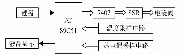

二、恒温炉控制器 此恒温炉主要由液化气提供热源,热效率高,且取暖费用低廉。人工预设加热温度值后,控制器能准确地把温度控制在设定值的±1℃,现场使用方便。其主要性能指标为:温度可调范围在10~50℃之间;温度精度可精确到0.25℃;当环境中的氧含量低于某一值时,控制电路自动关闭加热炉,等待人工处理。 1、硬件设计 该控制器是以89C51为控制核心,以电磁阀为驱动部件,以及温度采样、热电偶信号采样、显示等电路组成。系统框图如图5.3.2所示。
 图5.3.2 恒温炉控制器系统框图
89C51单片机,其指令系统与MCS-51完全兼容,且片内带有4KB的E2PROM,可以方便地构成一个最小系统。采样10位数字温度传感器,经CPU处理后,实时地显示在液晶屏上,热电偶电路时刻监视着是否有异常情况出现。 (1)数字温度采样电路 本系统中使用AD公司的产品AD7416,它由带隙温度传感器、10倍A/D转换器、温度寄存器、可设点比较器、故障排队计数器等组成。传感器将温度转换成电压,将由A/D转换器转换成10位数字量送温度值寄存器。A/D转换器的一次转换时约为400μs,精度可达0 25。 AD7416的接口方式为I2C/SMBUS,温度测量范围为-55~125℃之间,有节电工作方式,可用于电池供电。AD7416的地址由A0、A1、A2决定,地址格式为:1001A2A1A0R/W,最大可并联8片,本系统中只用了一片AD7416,连线方式如图5.3.3所示。因温度的惯性系数较大,可采用简便有效的移动平均值法、中值法、低通滤波法等进行软件滤波。实时采样和计算平均值,以平均值作为实际温度采样值。采样次数为8~16次。由于采用了数字温度传感器,完全打破了传统的设计模式,简化了设计方案,提高了系统的可靠性,方便地实现了标度变换。 (2)热电偶反馈电路 因为加热器使用液化气为燃料,加热过程要耗氧,可能引起环境中的氧含量不足,所以在加热器加热过程中要时刻监视液化气燃烧是否充分。实验证明,当氧含量正常时,燃气烧到热电偶输出的电压在20mV以上,而当氧含量低于某一值时,热电偶输出的电压会在12mV以下。通过如图5.3.4所示电路,把热电偶电压接入电路,以检测电压超过18mV时,电路输出端输出高电平,电压低于13mV时,电路输出端输出低电平。 (3)其他外围驱动电路 其功能主要是把P1口输出的信号接入7407,由7407驱动固态继电器的输入端,继电器的输出端驱动两个电磁阀和一个电子脉冲打火器。 为了控制恒温炉的温度并向系统输入数据,系统应附有键盘,并能完成温度的增减,恒温炉的启动与停止,另外还设有设置键,用于加热过程中重新设置温度,当恒温炉启动后,液晶屏即实时地显示所测量的温度值,出现异常情况显示故障状态。 2、软件设计 软件采用模块化结构。软件主要完成如下任务:扫描键盘并按要求调出设定值或输入新的设定值,并判断是否启动,启动时首先打开加热阀供气,开启电子打火器,点火成功后,打开主出气阀,然后监视温度的变化,当温度超出设定温度值1℃时,关闭主出气阀,当温度低于设定温度1℃时,打开主出气阀。若点火不成功,则每隔15s重复上述启动过程,若3次点火不成功,关闭加热偶阀,在液晶屏显示故障状态。正常启动后,程序时刻监视热电偶的状态,若出现热电偶电压不足,关闭主出气阀和加热阀,等待人工参预。
