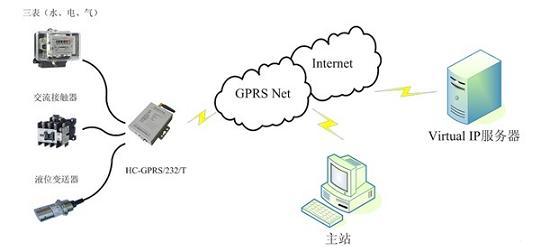

AL-GPRS/232/T是南京沃龙电子设计的一款增强型GPRSDTU,该GPRSDTU支持固定IP、动态域名解析、虚拟IP服务等多种通信模式,支持短信远程修改连接参数,支持自动重启。 使用南京沃龙电子架设的GPRS透传专用服务器,客户无须自已申请固定IP即可以享受固定IP服务。南京沃龙电子对使用该项服务的每一台设备提供一个虚拟IP,即设备编号,此IP由南京沃龙电子科技有限公司分配给用户。用户在使用时,将虚拟IP作为主站IP配置给设备,则该设备将所有从串口接收到的数据通过GPRS传输至主站。 用户也可以使用自己的虚拟IP服务器,只需通过配置GPRS通信终端的服务器IP和端口即可。配置方法见随机附带的产品说明书。 下面简要介绍两种该款GPRS DTU应用安例:
【使用范例1(对传示例)】
| 假设有A、B两台HC-GPRS/232/T,A的虚拟IP为:10.1.1.101,B的虚拟IP为:10.1.1.102。将10.1.1.102设置为A的主站IP,将10.1.1.101设置为B的主站IP,则A串口收到的信息将通过GPRS传送至B,并由串口输出到使用设备;B串口收到的信息将通过GPRS传送至A,并由串口输出至使用设备。
【使用范例2(主站应用示例) 】
| 假设有A、B两台HC-GPRS/232/T和一台主站服务器,A的虚拟IP为:10.1.1.101,B的虚拟IP为:10.1.1.102,主站服务器虚拟IP为10.1.1.100。将10.1.1.100设置为A和B的主站IP,则A、B串口收到的信息将通过GPRS传送至主站服务器。主站服务器应用软件可使用南京沃龙电子科技有限公司开发的虚拟IP控件。
