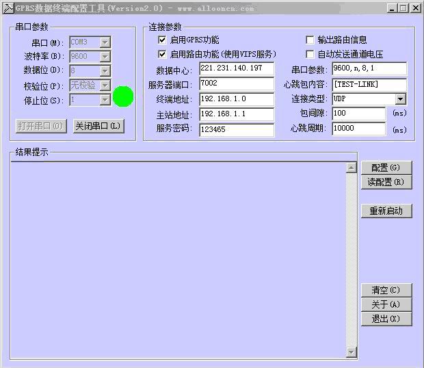

3、配置终端参数,在桌面上双击终端配置工具2.0,启动配置程序,选择GPRS参数配置按钮弹出如下GPRS终端配置窗口,并按图2填写参数,数据中心、服务端器口、终端地址、主站地址、服务密码VIPS服务商提供,点击“配置”即可完。由

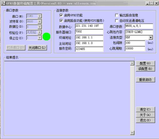

4、交换终端地址与主站地址,按同样方式配置另一台终端B。

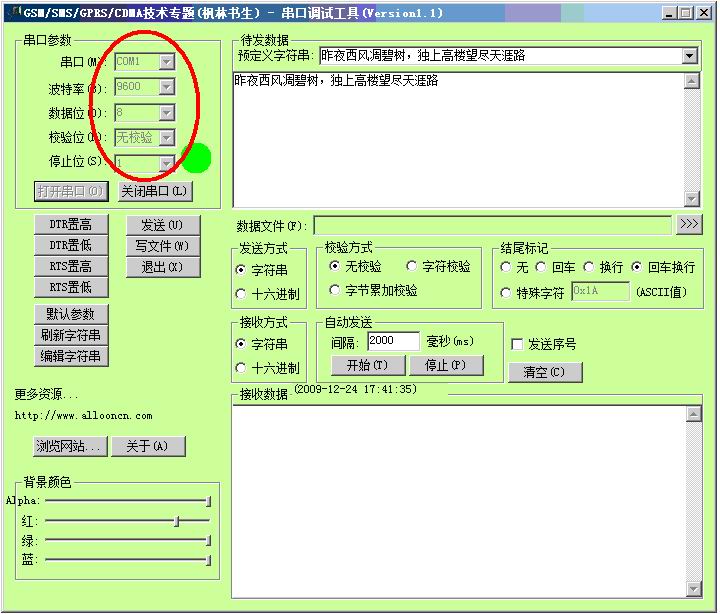

6、准备A、B两台具有RS232接口的计算机(PC),将A终端接到PC-A的RS232接口,将B终端接到PC-B的RS232接口。在A、B两台计算机中启动串口调试工具1.0。如下图所示,串口参数按如下
