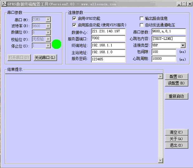

3、配置终端参数,在桌面上双击终端配置工具2.0,启动配置程序,选择GPRS参数配置按钮弹出如下GPRS终端配置窗口,并按图2配填写参数,数据中心、服务端器口、终端地址、主站地址、服务密码VIPS服务商提供,点击“配置”即可完成。

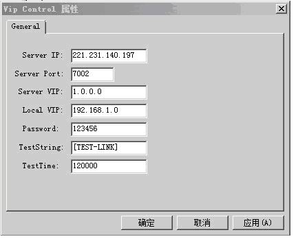

4、配置主站参数:请确认运行主站测试软件的计算机可以直接访问公网(Internet)上的计算机。点击桌面上主站测试工具1.0,在右面窗口点击“SystemPara”,弹出主站参数配置窗口,按图3填写参数并确认即可。

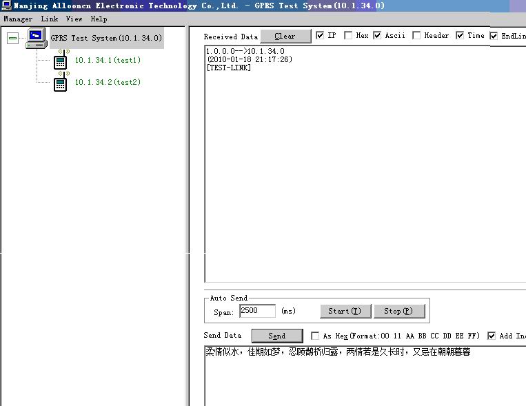

5、添加GPRS通信终端:主站测试工具1.0可以同时管理多台GPRS通信终端并与多台GPRS通信终端通。在右面窗口上点击“NewTerminal”,弹出添加新终端对话框,按图4填写确认即可添加“10.1.34.1”到系统中,按同样方法可以“10.1.34.xx”到系统中。

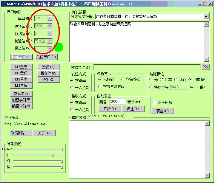

6、准备A、B两台计算机(PC),A具有RS232接口,将A终端接到PC-A的RS232接口;B计算机可以直接访问公网(Internet)上的计算机。在A计算机中启动串口调试工具1.0,如图5所示;在B计算机上启动主站测试工具1.0,并按第5条说明配置系统参数和添加通信终端,如图6所示。到此准备完毕,现在可以进行数据测试了。
注意:需向哪一台终端发送数据时,需在左边树视窗口中选定。默认是主站测试工具进行自测,以测试服务器是否已启用。
