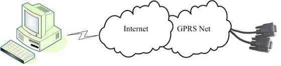

    虚拟串口软件能在计算机不增加任何硬件的条件下,通过软件在系统建立虚拟串口(VirtualSerialPort),简称VSP。应用程序可以像使用普通串口一样使用虚拟串口与远端设备进行通信。串口服务软件自动维护虚拟串口与节点IP的映射表,并自动进行转换:向串口写入的数据将从网络上对应的节点设备(可以是串口服务器或GPRS数据终端)的串口输出;网络上对应节点的串口接收到数据将从虚拟串口输出。相当于在计算机与远程设备之间建立了一条无限长的数据链路,用户可以认为远程设备是直接连接到计算机上的。
    工业控制领域的绝大多数软件都使用串口与设备进行通信,使用VSP不仅可以使系统具有远程通信能力,还能保护这些软件投资,缩短项目周期。

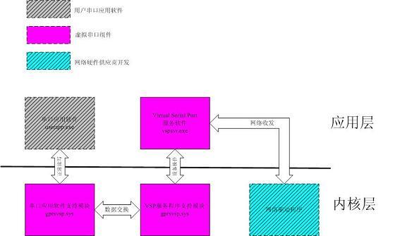

    软件主要由四部分构成:串口应用软件、虚拟串口驱动程序、虚拟串口服务程序、网络服务程序。用户只需关注串口应用软件即可,其它模块都是虚拟串口组件,与操作系统一起运行,软件框图见下图。
