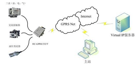

    虚拟IP服务(VIPS),即(VirtualIPService),简称VIPS,是南京沃龙电子科技有限公司推出的面向需要固定IP客户的一项业务。通过南京沃龙电子架设的服务器,用户可以在不同网段内任意转发数据,主要应用于GPRS、CDMA项目和需要固定IP服务的其它项目。遵守《虚拟IP数据传输协议1.1》的用户设备都可以通过服务器转发数据。使用南京沃龙电子提供的开发工具和测试工具,用户的开发工作将变得轻松自如。
    该项业务特别适合GPRS、CDMA项目实施初期的直接用户或研发企业。在项目论证期或实施初期可以节省架设服务器的昂贵费用;使用南京汇驰的软件包,可以有效缩短开发时间;南京汇驰供应GPRS、CDMA、局域网等配套终端设备,为用户提供全套解决方案。

    本协议为GPRS数据终端与服务器、主站与服务器通信而制定,服务器必须拥有公网IP。本协议遵循简单、简捷、用户自己校验包的基本原则。协议运行于TCP/IP协议层上,使用UDP协议传输,数据报由包头和数据两部组成,包头为16字节固定长度。在本协议中主站与GPRS数据终端处于同一级别,都必须具有统一分配的虚拟IP。
 本协议为虚拟IP服务(VIPS)制定,但适合多种需要共享固定IP的通信应用。
