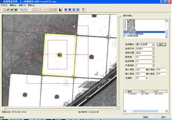

    在零件进入CCD的采集范围内,CCD就会将图像数据传送到计算机,计算机程序就会调用我们公司开发的CKvision机器视觉软件开发包的库函数。对图像进行光学表面检测,然后调用轮廓检测和特征匹配等功能找到零件的方向、角度、中心等数据。判断是否在指定的范围内,并把结果转换到控制机械手的运动控制器上,运动控制器就会把误差的数据进行自动调整到正确的位置。最后在机械手完成工作时又回到开始位置等待下一个工序。
[软件检测画面]
