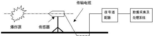

  炸药在空中爆炸时生成的空气冲击波的峰值超压和冲量是炸药能量特性的一项重要参数,也是衡量弹药特别是爆破及杀伤——爆破战斗部损伤效果的一项重要指标,其准确测量具有重要的意义。超压测试试验装置一般如图所示:
  传感器接受爆炸产生的压力信号,经信号适配器(放大器),由数据采集器数字化后,记录并分析处理。
