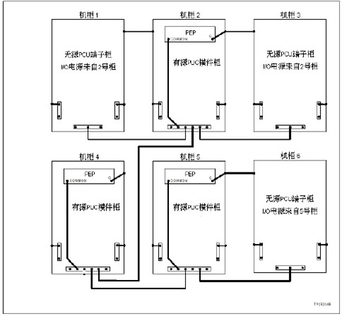

    下面以XX电厂控制系统(Symphony)接地特点为例进行分析:
    本工程不设置单独的 DCS 接地系统,Symphony 系统的过程控制柜之间通过接地电缆串联,最终点由电源机柜处单点接到电气接地网,接地点半径 5 米内无大电流、电压启停设备的接地点,要求整个接地线缆至接地点的电阻小于 5Ω。从电源至分配盘及从分配盘至模件柜的供电电缆应使用3芯电缆,分别作为火线、中线和地线,中线与地线在电源出口处短接,并将此短接点使用扁平接地铜缆连接到最近的可靠的建筑接地系统上(见注 2),除此以外中线和地线在其他任何地方都不应再短接。使用双路电源时,两个电源最好在同一点接地。控制机柜接地见下图:

    4.2.7 交/直流接地可共用一个接地极,当采用二个接地极时,其间的电阻应小于 l 欧姆。各控制柜的交流地、直流地分别以星形接地方式汇集,最后接入同一地网(本工程为全厂电气接地网)。接地电阻要求小于5 欧姆。
    4.2.8 在机柜底部有直流公共排以供连接直流接地,此直流公共排在机柜内与交流地和机柜是隔离的。以与直流接地极相连的接地排为中心,星型连接各个模件柜的直流公共排。各端子柜与其相应的模件柜也用星型接法连接。
