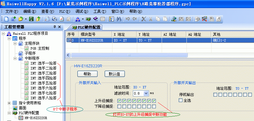

在“PLC硬件配置”窗口选择X0-X7的“上升沿捕捉”,打开X0-X7的中断捕捉功能。如下图:

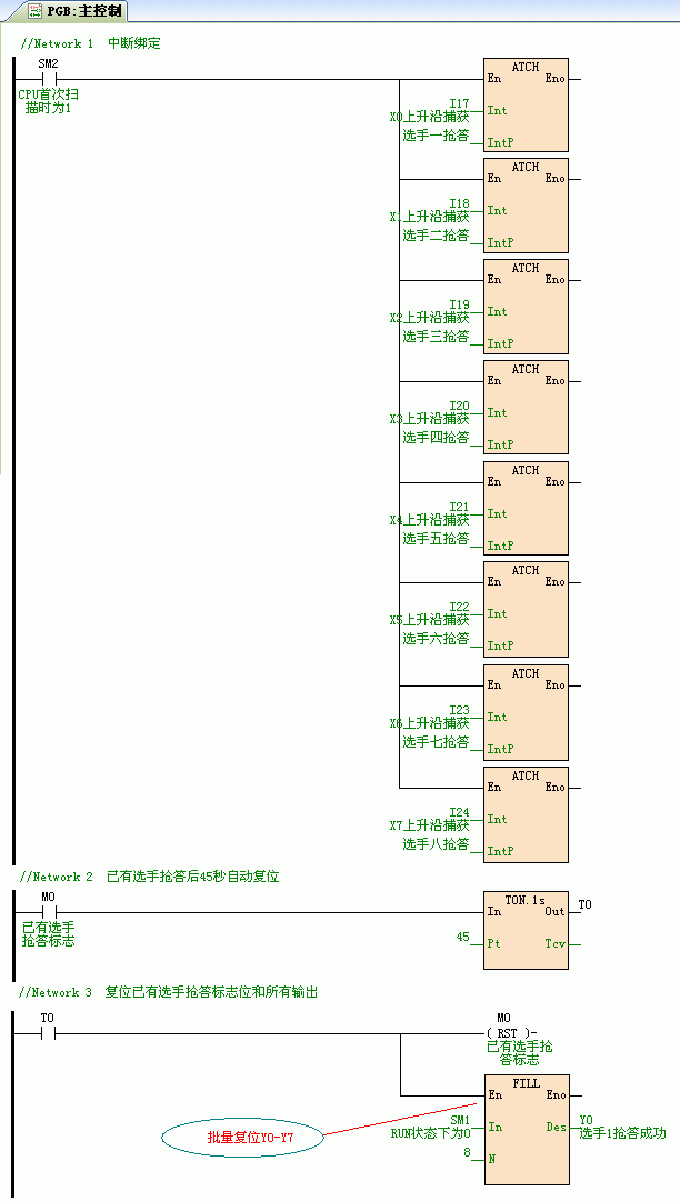

二、主程序——实现中断绑定和自动复位:

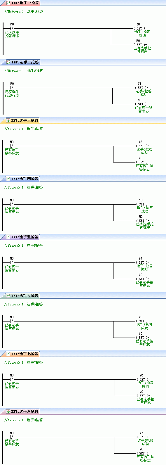

三、8个中断子程序——实现抢答锁定和输出:
