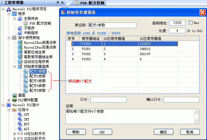

    假如我们需要有5个配方,每个配方有4个参数,先建立5个“初始寄存器值表”,每个表存放一种配方的参数。如下图:

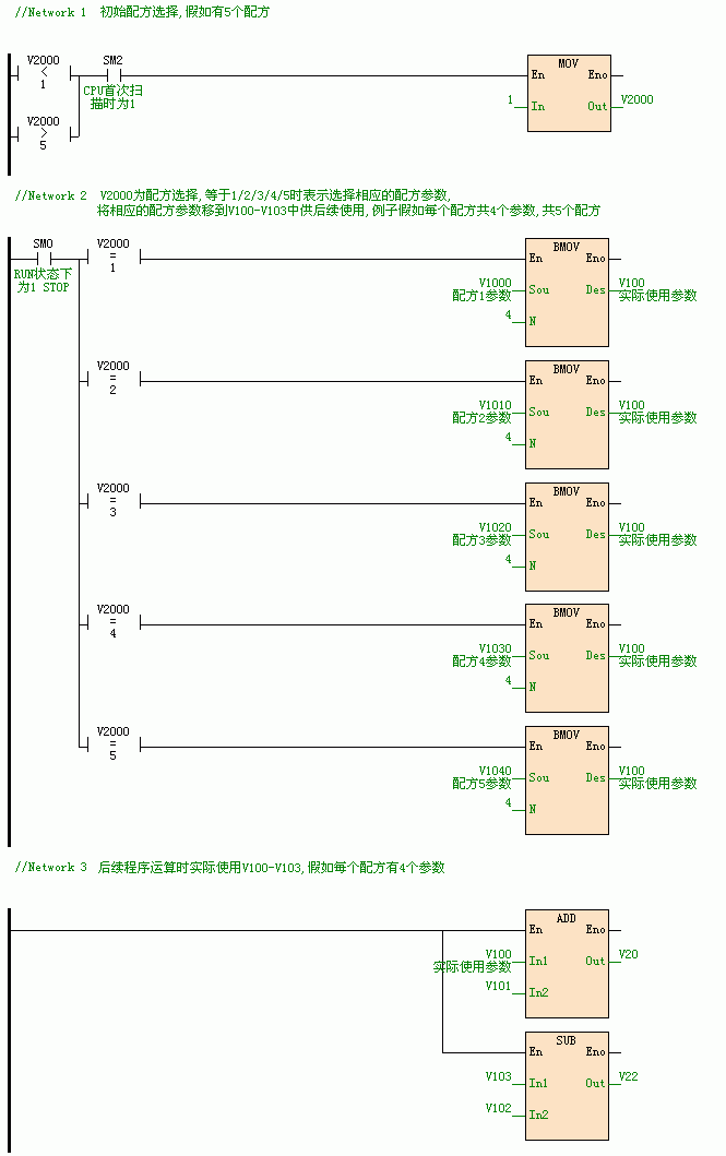

二、实现配方功能——块移动法的程序:

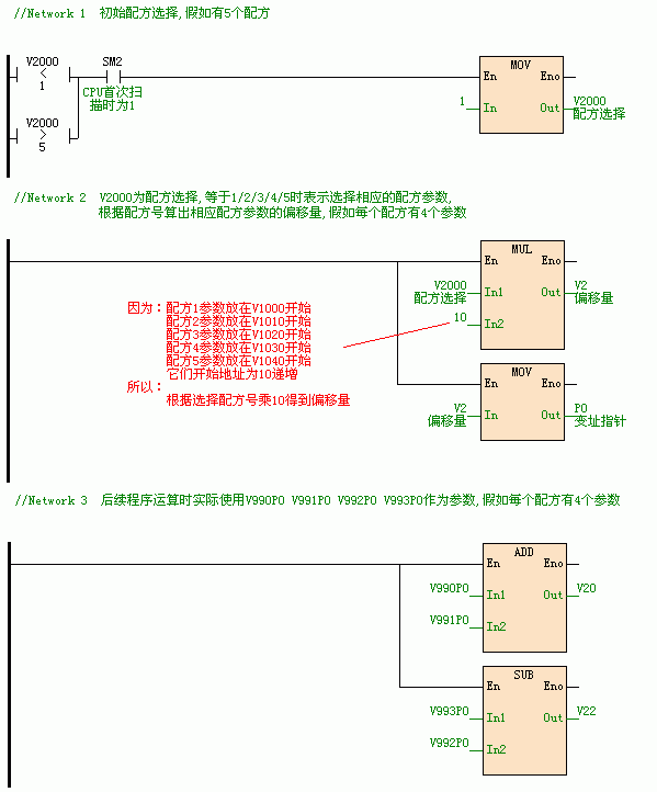

三、实现配方功能——变址指针法的程序:
