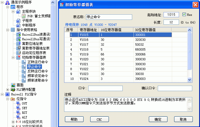

2、 停止: 根据富士变频器说明书,停止运行命令ASCII为: SON 0 2 ENQ f 0 0 0 0 ETX 9 0,转换成ASCII(16进制)为01 30 32 05 66 30 30 30 30 03 39 30,共12字节,该命令返回8字节。 命令串放在初始寄存器值表“停止命令”中(V1015-V1026,见下图),采用COMM.LB指令只发送低字节方式发送数据。

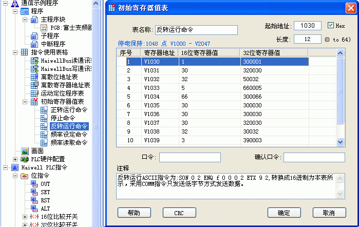

3、 反转运行: 根据富士变频器说明书,反转运行命令ASCII为: SON 0 2 ENQ f 0 0 0 2 ETX 9 2,转换成ASCII(16进制)为01 30 32 05 66 30 30 30 32 03 39 32,共12字节,该命令返回8字节。 命令串放在初始寄存器值表“反转运行命令”中(V1030-V1041,见下图),采用COMM.LB指令只发送低字节方式发送数据。

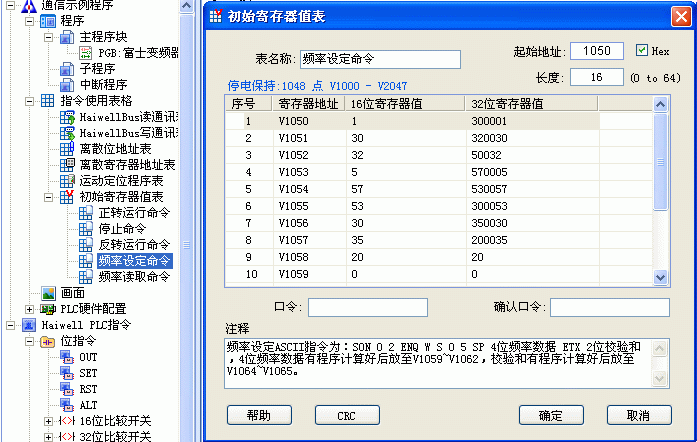

4、 设定运行频率: 根据富士变频器说明书,设定运行频率命令ASCII为: SON 0 2 ENQ W S 0 5 SP 4位频率数据 ETX 2位校验和,转换成ASCII(16进制)为01 30 32 05 57 53 30 35 20 00 00 00 00 03 00 00,共16字节,该命令返回16字节。 4位频率数据和2位校验和因为会根据设定不同频率而变化,需要在程序中组祯运算。 命令串放在初始寄存器值表“频率设定命令”中(V1050-V1065,见下图),采用COMM.LB指令只发送低字节方式发送数据。

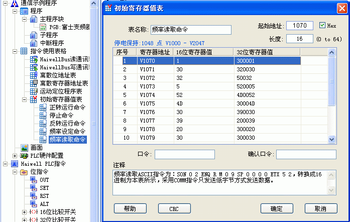

5、 读取当前运行频率: 根据富士变频器说明书,读取当前运行频率命令ASCII为: SON 0 2 ENQ R M 0 9 SP 0 0 0 0 ETX 5 2,转换成ASCII(16进制)为01 30 32 05 52 4D 30 39 20 30 30 30 30 03 35 32,共16字节,该命令返回16字节。 命令串放在初始寄存器值表“频率读取命令”中(V1070-V1085,见下图),采用COMM.LB指令只发送低字节方式发送数据。

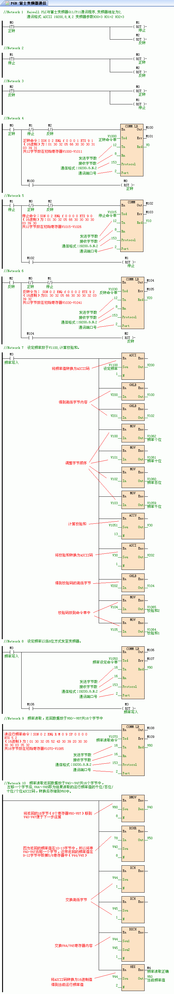

程序图如下:

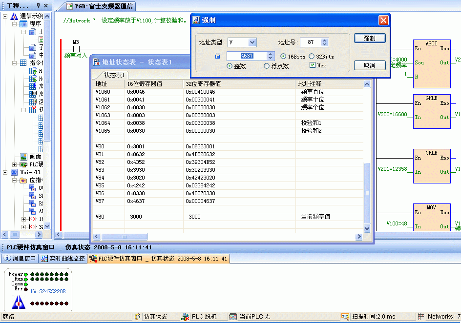

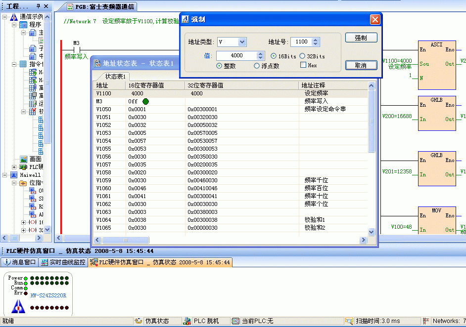

 四、仿真调试程序 如果没有富士变频器和海为PLC该如何仿真调试程序呢?仿真调试完全可以验证该程序是否正确运行。 对于正转/停止/反转命令,因为其命令是固定的,只要是完全按照富士变频器通讯手册的说明正确定义了“正转运行命令”“停止命令”“反转运行命令”这3个初始寄存器值表,就可以与富士变频器正确通讯。 对于设定运行频率命令的仿真,在仿真状态下强制V1100的值=4000(40.00Hz),强制M3为ON,然后在“地址状态表”中监控命令串(V1050-V1065)中值的内容,根据富士变频器通讯手册,如果设定频率为40.00Hz,正确的命令串(16进制)为01 30 32 05 57 53 30 35 20 30 46 41 30 03 38 30,如下图:
对于读取当前运行频率的仿真,因为其命令是固定的,只要是完全按照富士变频器通讯手册的说明正确定义了“频率读取命令”初始寄存器值表,就可以与富士变频器正确通讯。因此仿真的目的在于验证从返回的数据中获得当前运行频率值是否正确。 在仿真状态下通过强制V80-V87共8个寄存器的值以模拟变频器返回的数据,假如当前运行频率值=3000(30.00Hz),正确的返回数据应该是数据串(16进制)为01 30 32 06 52 4D 30 39 20 30 42 42 38 03 37 46,因此强制V80-V87如下值 V80=3001H、V81=0632H、V82=4D52H、V83=3930H V84=3020H、V85=4242H、V86=0338H、V87=4637H 结果得到当前运行频率V60=3000,显示结果正确,如下图:
