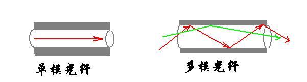

光纤采用高纯度的石英玻璃材料,在光波长为1550nm附近衰减达到最小(接近理论极限0.2dB/Km)。
只有驻波才能在光纤中稳定存在并且传输。驻波是激光在光纤中经过多次反射和干涉的结果,是离散的。
单模激光传输时只有一个光斑(主模),而多模激光传输时有多个光斑。
单模光纤只传输主模,即光线只沿着光纤的轴心传输,完全避免了色散和光能量的浪费。而且单模一般用波长为1310nm或1550nm的激光,接近石英的最小衰减波长1550nm。
多模光纤传输主模或多个其它模,光线会沿着光纤的边缘壁不断反射,有许多的色散和光能量的浪费。而且多模一般用波长为850nm或1310nm的激光。实际上大多采用850nm波长,远离石英的最小衰减波长1550nm。
点击看大图
