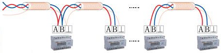

  仪表之间采用屏蔽双绞线进行总线型连接,通过通讯扩展卡进入监控主机。图3所示为ADL仪表通讯电缆接线示意图。通过对配电系统的二次设备进行组网,经由通讯网络到达监控主机,将分散的配电所的现场设备连接为一个整体。
图3 ADL仪表通讯电缆接线示意图

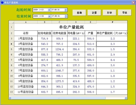

  g. 单位能耗,自动计算单位产量能耗,并可打印及导出。单位产量能耗计算界面如图4所示。
  h. 打印及导出,所有报表及界面均可打印,或以EXCEL、WORD格式导出。
图4 单片能耗报表
