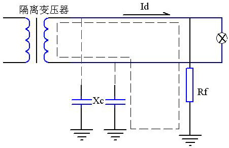

  IT系统的电源端不接地或经高阻抗接地,其电气装置的外露导电部分,被单独地或集中地通过保护线(PE)接至接地极。在实际应用中,IT系统一般与TN或TT系统通过隔离变压器进行隔离。
  在正常情况下,系统中仅存在线路对地电容的微小泄漏电流。图1所示为IT系统发生第一次接地故障示意图,当系统发生第一次单相接地故障时,故障电流为两非故障相对地电容电流的相量和Id ,由于这个电流值甚小,不会造成人身电击或者其它事故,也不会切断电源,保证了系统供电的连续性。但是如果不及时排除故障,当第二次另一相发生接地故障时,相当于形成相间短路,使过电流保护装置动作,引起供电的中断,这对于重要的供电场所来说,是不允许的。
图1 IT系统接地故障示意图
Fig. 1 IT system grounding fault diagram
  为了防止上述短路故障的发生, T系统应设置绝缘监测器。这样当系统发生第一次接地故障时,绝缘监测器就能及时检测出该接地故障,并通过报警装置发出报警信号(通常是声光报警信号),提醒工作人员赶在第二次发生异相接地故障前及时排除故障,消除隐患,从而有效地保证系统供电的连续性。

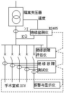

  为了保证系统供电的连续性,国家《建筑物电气装置 第7-710部分:特殊装置或场所的要求—医疗场所》GB16895.24-2005 / IEC60364-7-710:2002 710.53.1条规定:“……医用IT系统的变压器进出线回路不允许设置过负荷保护……”,以防止系统过负荷时保护开关切断电源。这就要求系统中的绝缘监测器必须同时还具有负荷检测和过负荷报警功能。在一些重要的场所,由于隔离变压器持续不断地工作,可能温度过高而导致隔离变压器工作异常。因此绝缘监测器还需要实时检测变压器的温度,当其温度过高时,应有相应的超温报警信号,以提醒相关人员及时处理。
  由上面的分析可知,一个典型的单相IT系统,其组成设备主要包括:隔离变压器、绝缘监测器、电流互感器,以及外接报警与显示仪,见图2。
图2 单相IT系统组成框图
Fig. 2 Schematic diagram of the composition of single-phase IT system
  系统中,绝缘监测仪具有系统绝缘检测、系统过负荷检测和变压器温度检测功能,以及相应故障的报警与显示功能,一般安装在现场的终端配电柜中。外接报警与显示仪则用于集中显示相应的检测值,并具有超限报警功能,一般安装在位置明显的地方,方便人员查看,如手术室IT系统的外接报警与显示仪通常安装在医院手术室的情报面板上。
