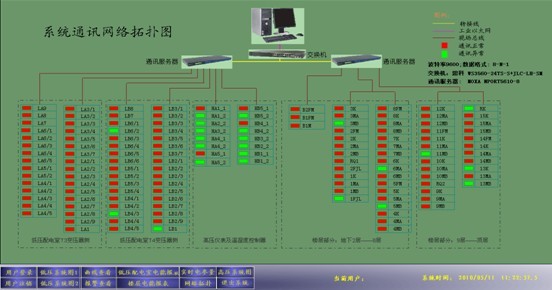

  上海核工院电力监控系统的拓扑结构如图1。系统多采用分布式结构,按功能或区域进行划分,模块化设计。整个系统一般分为三层,即现场层、中间层、主控层。
  现场层主要任务是将现场的各种配电系统的运行参数进行采集和测量,并将采集和测量的各种数据传输给监控系统。其主要设备是:ACR330ELH、ACR320ELH谐波表,WHD72D温湿度仪表、 ACR220EK网络电力仪表,装设在现场的电缆分接箱内。上述设备均相互独立完成各自的功能,不依赖主控计算机运行,所有仪表都具备RS-485 通信接口,通过现场的RS-485总线将检测到的各项电参数和状态信号实时传输到中间层的数据处理单元。
  中间层位于现场层与主控层之间,由光电隔离器、串口服务器构成,现场485总线通过光电隔离器串口服务器与交换机相连,完成现场层设备与主控计算机之间的网络通信联接、数据交换。
  主控层位于中控室或值班室,配置高性能、高可靠性工业级计算机、UPS不间断电源、打印机、报警装置等。Acrel-3000电力监控软件安装在主控计算机上,通过软件的人机界面和各种管理功能实现对整个配电系统的实时监控。
  图1 系统拓扑结构图
  上海核工院新建楼层监控中心位于1层消控室,配电室位于地下2层车库,距离不超过1200米,直接通过铺设RS-485总线进行通讯即可,考虑到现场地理位置及走线方便合理等问题,采用8路RS-485网络可将所有配电室监控点覆盖;楼层部分考虑到走线方便问题,采用3路RS-485网络,通过竖井、吊顶拉到消控室。

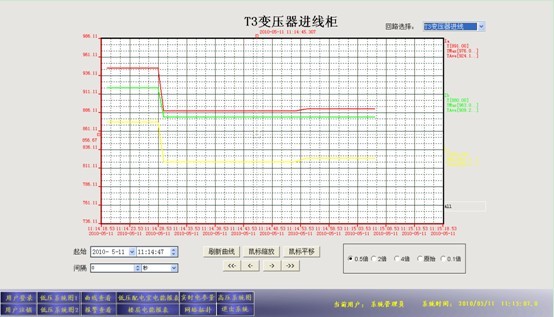

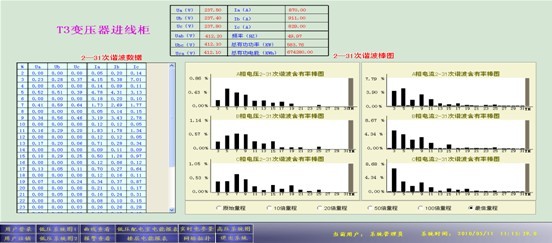

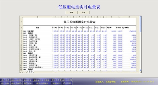

  该系统实施后,实现了各类用电设备的电能报表,各用电回路的实时电参量遥测,重要回路的电能质量(含谐波)分析,以及重要回路的负荷用电趋势等功能,图表分别见图2、图3、图4。
 图2 实时电参量远程抄表
图3 重要回路谐波参数及棒图
图4 重要回路谐波参数及棒图
