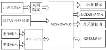

  装置硬件电路设计框图如下,整个系统以MC9S08AW32为核心,按功能可划分为中央处理单元、电源模块、电压电流采样及运算、开关量控制模块、温湿度采集模块、人机交互模块、通讯模块等。
图2 硬件电路设计框图

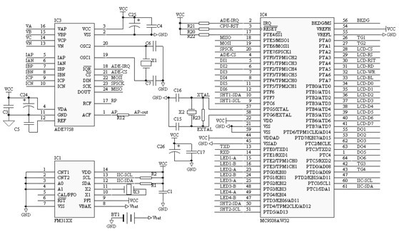

  中央处理单元电路图如图3所示,CPU对采样信号进行处理计算,根据测量得到的电流、电压、温湿度值与预先设定的各种保护数值进行对比,由此来判断开关柜的电压电流是否正常、温湿度状况是否正常,若不正常则输出相应的告警信息。外部扩展了铁电存储器,用于存储一些重要的参数,即使以后升级程序也不会丢失先前的重要数据。

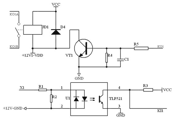

  开关量控制模块包括开关量输入和告警输出,其电路图如图4所示。开关量输入经光电耦合接入CPU;告警由GPIO口经光电耦合器连接到继电器输出。开关量输入设有8路,依次对应一次图中的断路器合、断路器分、手车工作位置、手车试验位置、接地刀位置以及弹簧储能指示,其余预留。开关量输入对应一次图可编程设置。开关量输出设有6路,依次输出加热器1、加热器2、风扇、告警、照明、闭锁的状态。

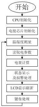

  主程序完成上电或复位初始化,电能芯片初始化,其他外设初始化,温湿度测量,读取电参数,电量计算,状态显示及报警处理,LCD显示刷新及按键处理等功能,程序设计流程如图5。
  CPU初始化主要指对CPU的特殊状态寄存器SFR进行配置,设置I/O口的输入输出状态及初始状态,读取铁电寄存器数据等;电能芯片初始化主要指对ADE7758功能寄存器的配置;主程序其余部分则是对各项功能的完成,只有合理安排程序流程来完成这些功能,装置才能可靠工作。
  通讯模块以中断方式实现,主要完成接收数据,协议处理等功能。通讯协议采用标准MODBUS-RTU规约,便于上位机的通讯,与其他网络仪表组网使用,实现对开关柜状态的实时监测。
图5 程序设计流程图

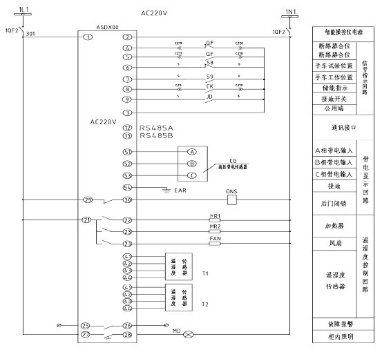

  在某水泥厂高压开关柜设计中,全部采用了ASD系列开关柜智能测控装置。应用方案见图5。图中信号指示回路通过开关量输入采集来实现一次原理图指示;带电显示回路通过高压传感器输入来指示母线是否带电;温湿度控制回路通过温湿度传感器输入来实现温湿度控制。并带有Modbus通讯输出, 供用户远程监测和控制。一改以往每个开关柜需配备不同厂家的多种产品,既减少了工程量节约了成本,又提高了系统的可靠性。投入试用的开关柜智能测控装置以其良好的稳定性和可靠性能保证了对开关柜内的一次设备的保护,并且保证了对于电压、电流、功率等参数的准确测量和对电能的准确计量,同时方便了用户对开关柜的实时监控。
