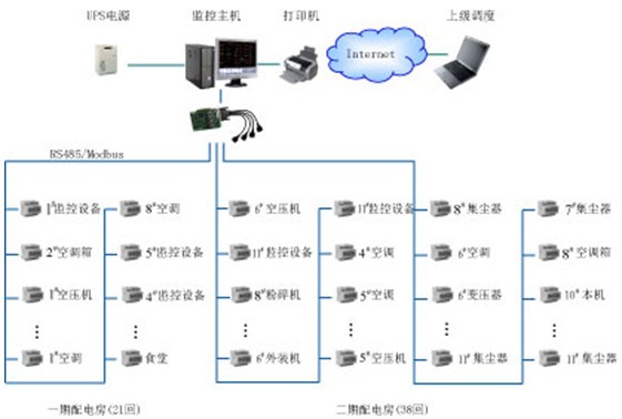

  该电能管理改造系统采用分层分布式计算机网络结构,即间隔层、通讯层和站控层,如图2所示。
图2 电能管理系统结构示意图

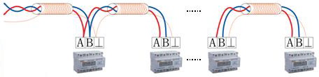

  仪表之间采用屏蔽双绞线进行总线型连接,通过通讯扩展卡进入监控主机。图3所示为ADL仪表通讯电缆接线示意图。通过对配电系统的二次设备进行组网,经由通讯网络到达监控主机,将分散的配电所的现场设备连接为一个整体。
图3 ADL仪表通讯电缆接线示意图
  监控中心配置监控计算机、打印机、UPS电源及必要的辅助设备,Acrel - 3000电能管理软件完成对各台电能表的远程采集和数据的集中处理。

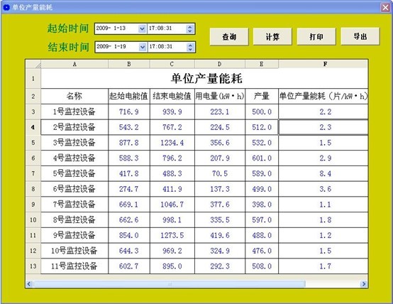

  g. 单位能耗,自动计算单位产量能耗,并可打印及导出。单位产量能耗计算界面如图4所示。

图4 单片能耗报表
