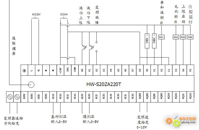

四.电气部分控制及部分画面

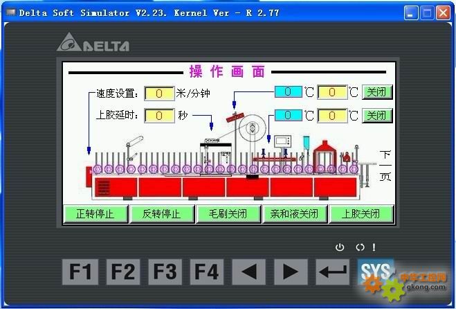

    所有动作、温度设定、速度给定都在触摸屏上
五.PLC外部接线图

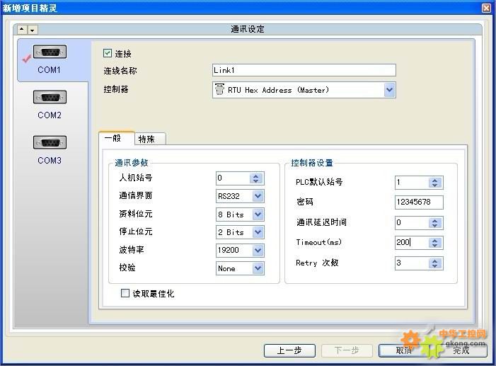

触摸屏通讯设定:
设置PLC模拟量输入信号类型:
说明:
1此设备控制简单,温度精度不高,因为加热罩在设备上是开放裸露安装,控制采用海为PLC的FTC模糊温度控制指令经过系统运算调节Y0/Y1输出的占空比达到加热目的即可,型材速度是机械设计变比已考虑,只要变频器频率到50Hz时就是每分钟25米,所以不必再程序中去计算了,只要屏上设定25米就对应50Hz,亲和液自动循环开启后控制气泵电磁阀开关,液位低于下限时气泵工作,到达上限时停止。上胶启动后汽缸推动涂胶臂卡紧PVC膜延时一定的时间后开始出胶均匀的涂在PVC膜上,停机时先停止出胶,待胶管里剩余胶水流完后涂胶摆臂延时一定时间退回原位。
如果变频器出现故障后全部控制复位停止输出。同时在屏上方滚动出现报警信息。以便告知操作者。当两路温度超过报警值后出现屏上方滚动提示,加热停止输出,但变频输送不停机,以防考坏胶轮表面。
2 该设备输入点用了3个   X0`````````液位上限
                         X1`````````液位下限
                         X2`````````变频故障
        输出点用了6个   Y0`````````基材加热输出
                         Y1`````````PVC膜加热输出
                         Y2`````````亲和液输出
            &n, bsp;            Y3`````````毛刷输出
                         Y4`````````上胶启动
                         Y5`````````出胶延时
        还有变频电机的正转和反转没有输出点只能用通讯控制,频率采用模拟量给定。
