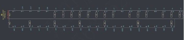

第一步设计原理图。我用的是AutoCAD Electrical 2011 电气专用绘图软件制作电
气原理图的。因为软件中没有国产PLC 的图块,先是根据海为PLC 的接线定制了一个
PLC 块。根据海为PLC 内附带的光盘资料找到接线图,更改ACE 中的一些PLC 块参数。
这样一个完整的国产PLC 图块就完成了(如图1 海为PLC ACE 接线图块)。然后在软件
中插入PLC 块即可图出伺服摇摆试验机的原理图了。刚开始因为没有海为PLC 与伺服驱
动器的接线例图,在设计时还犹豫了,担心损坏PLC 或是伺服驱动器。为了确保图纸无
误,让海为的朱工确认了一下。其实担心是多余的,海为PLC 控制伺服的接线与其他品
牌的接线方式是一样一样的。

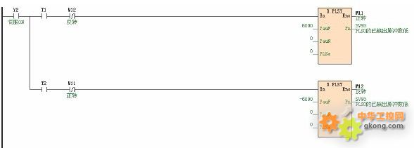

第二步设计PLC 程序。根据设备工艺要求和电气原理图来设计PLC 程序。海为公司
为了用户更好的应用PLC,还是做了大量的程序示例。光盘中所带的Haiwell_PLC 示例
程序就有100 例左右,有开关量基本功能的,温度控制功能的,脉冲控制功能的,与各
品牌的变频器通讯的示例等等。每一段小示例,都凝聚着海为研发人员的心血,都可以
帮助我们省去大量的设计时间。让用户更容易的理解其指令应用。我设计的这个项目与
其中“伺服步进控制演示程序(正反转)”的示例有些类似。有了这样的示例,在设计中
省去了我很大的周折。我应用的主要是D.PLSY 脉冲指令(如下图2 PLSY 指令应用),
并且只需要频率控制。所以只需设置PauF 的频率数即可。当PauF 为正数时伺服即正转,
为负数时为反转;PauN 为脉冲数,在此程序因为不需要所以设定为0,即表示只要没有
停止命令,伺服电机就会一直匀速的运行;PLSx 为0 表示输出端口为0 端口。而“脉
冲输出通道号与输出模式”需要在“PLC 硬件配置”中设置(如图3 PLC 硬件配置),
输出模式“脉冲加方向”需要与伺服驱动器中的“脉冲命令选择”一致。如果不一致,
伺服电机只有一个方向输出,不会有反方向动作。应用的其他简单的指令,在此就不一
一介绍了。

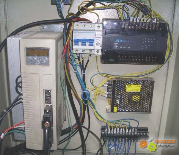

第三步电控组装与配线(如图4:电控柜)。由于公司处于创业阶段人员较为紧张,
所以电控器件的选购与组装配线的工作也落在了我的肩上。从电器市场采购来低压控
制、检测等电器元件与电控柜,根据布件图与原理图开始布件、开孔、组装、打线号、
配线等工作。因为手生,所以电控柜配线有些凌乱,但不影响功能正常运行。组装配线
大概用了两天的时间。事无巨细,乐此不疲。
图4:电控柜
第四步调试设备。配线完成之后,就开始了程序的调试工作。因为是第一次使用海
为PLC,为了确保上电不烧电器件,所以上电前检查的很仔细。用万用表将接线一颗一
颗的测量过,与原理图符合后才上电,一切完好。下载程序,调试开始。因为设备较为
简单,没有费劲就调试完成了。
