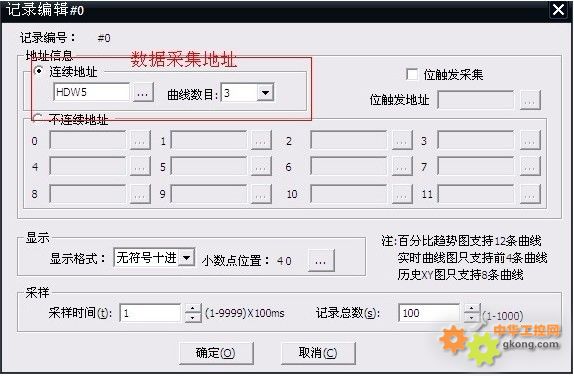

百分比趋势图的地址必须要先在【工程设置】中的【趋势图记录区】中设置-如下图。

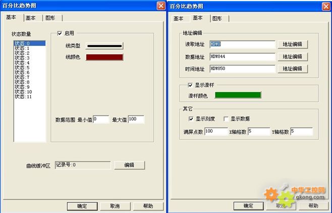

添加(百分比趋势图)到编辑的画面中并双击部件设置相关属性-如下图。

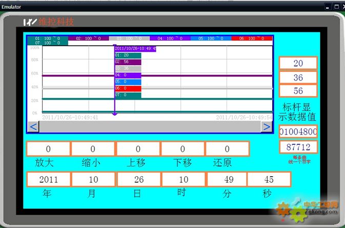

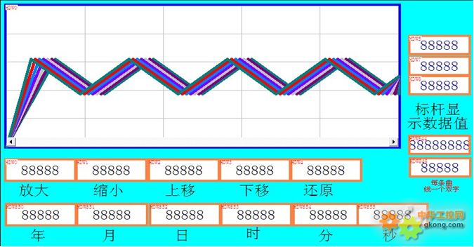

工程画面设置如下图:
工程模拟效果图

1、数据地址:数据格式为32位浮点,显示当前滑杆标定的值。
2、读取地址:连续的五个寄存器地址,用来设置放大、缩小、上移、下移、还原。
3、时间地址:连续的六个寄存器地址显示当前滑杆标定的值。
