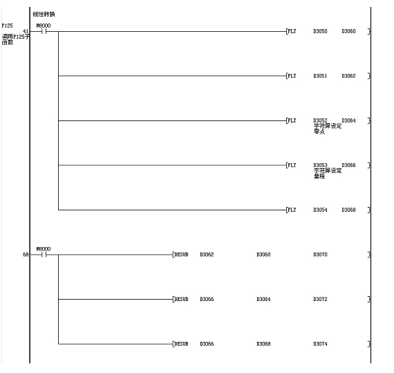

      用文本显示器一个数据寄存器,设定数值范围0-100控制EP-08M08R-04K04E的0-10V输出。
  二、程序说明
     1、主程序调用P123子函数读EP-08M08R-04K04E中FLASH,由此得到程序中0-10V
信号零点量程所对应DA值之间的线性关系。D100为字符屏数据寄存器,设定范围(上
下限)0-100。
     2、调用P125子程序,占用资源D3050-----D3081,将物理量线性变换出电压信号。
     在文本显示器中D100对应PLC一个DA通道的模拟量输出,数据寄存器D5653对应0-10V零点DA值,D5655对应0-10V量程DA值
     在程序中,运用到的DA零点量程在《科威编程手册》P111页中有详细说明。
      D100对应0通道输出:D100 为0时,0通道输出电压为0V; D100为100时,0通道输出电压为10V。
                                     D100从0到100对应输出电压为0到10V,他们之间是线性关系。
       在程序中主要是调用了一个P125函数,P125是一个线性转换函数,在《科威编程手册》P128页中有详细的说明,您可以查看。
