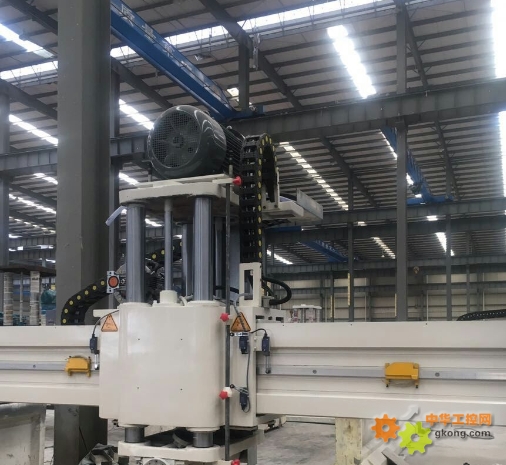

近年来,随着建筑装饰业的发展,各种品种的石材板材制品的需求量迅速增加,从而刺激了石材加工业的发展。红外线切边机是运用于将大理石等石料切成薄板石材,在经过细加工的板材广泛的运用于房屋装璜、铺路面等场合。本次红外线切片机系统是采用科威PLC和KEWEI人机界面对整机进行了技术改进和系统优化设计,不仅人机界面友好,而且提高了切边机的自动化水平。

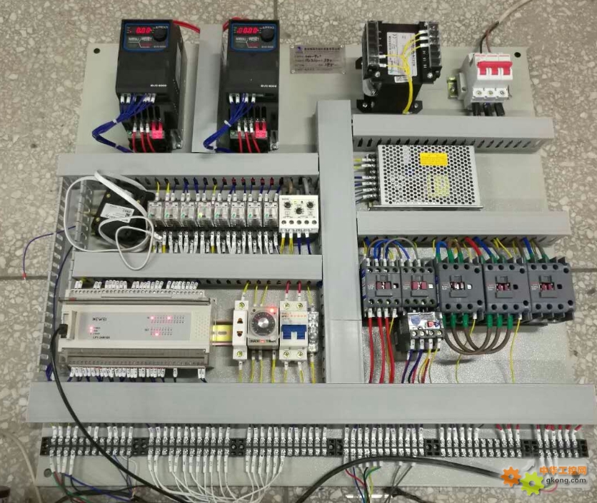

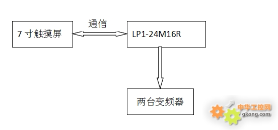

该控制系统采用科威人机界面7寸触摸屏、PLC主机采用LP1-24M16R构成。7寸触摸屏主要负责数据显示、参数设置等。PLC主机负责整个系统的控制,以及与文本显示器之间的通信。
2、系统简易图

该系统主要运用了高速计数,MODBUS通信等功能,高速计数的精度要求比较高,产品的的误差精度在50个丝以内。
