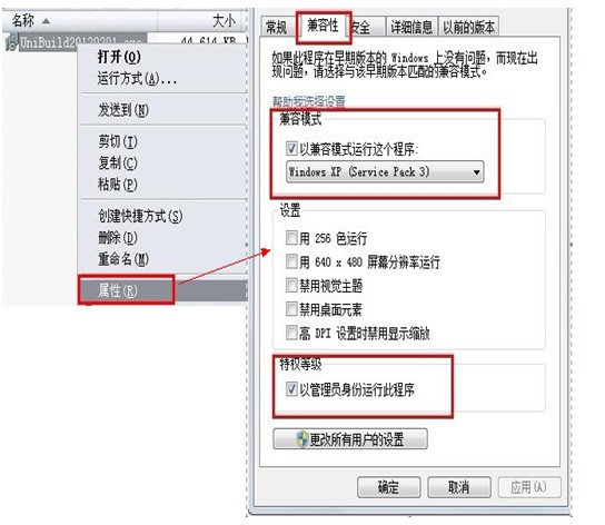

A、在安装组态软件前,需作如下设置:右击.exe文件,选择“属性”并作设置如下图。设置完成后点击“确定”,开始正常安装软件。

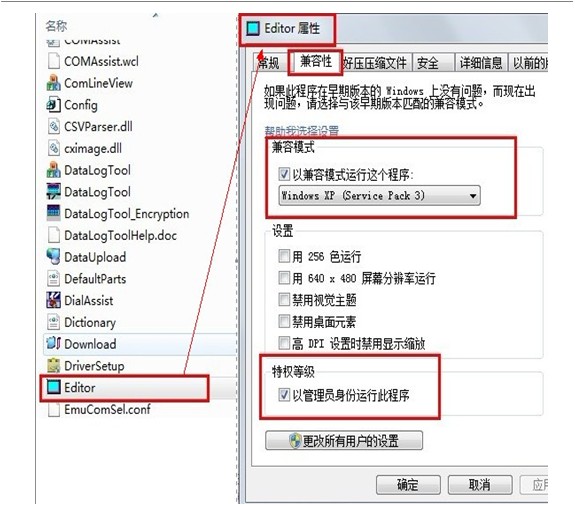

B、在软件的安装目录下找到Editor.exe文件,右击文件,选择“属性”并作如下图设置。设置完成后点击“确定”,双击Editor.exe打开软件,便可以开始编辑工程。
