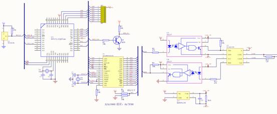

  主控制器采用高可靠性的PHILIPS P87C52,该单片机计算速度快,抗干扰能力强,温度范围宽。另外,该单片机程序容量大,软件升级容易,可构成高功能、大容量、抗干扰能力极强的工业控制系统,为现场安全可靠运行奠定基础。分灯箱控制部分亦采用P87C52作为主控CPU,配用CAN控制器和收发器,完成对主机命令的接收和执行以及回送指令执行结果和本机状态信息。

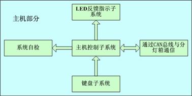

  主机部分由主机控制子系统、键盘子系统和LED反馈指示子系统组成。组成框图及大致功能如下图所示:
   主机控制子系统主要实现处理键盘指令、向LED反馈指示子系统发送数据、与各分灯箱通信和系统自检四大功能。当按键动作有效时,按键信号通过74HC373进行锁存,主机CPU读此地址内容即判断出何键被按下,并进行相应操作;当数据送LED显示时,主机CPU向二片CD4067送6位数据,其中4位作为地址线共用A、B、C、D,一根使能线送U1(CD4067),另一根使能线送U2(CD4067),从而级连二片CD4067。当接收到操作员通过按键发出的指令,经主机CPU处理后,通过CAN总线向各分灯箱发送数据包,并等待分灯箱发送的执行情况的数据包;当选择自检功能时,由主机CPU逐次向各分灯箱发远程帧,通过各分灯箱是否响应来判断它们是否正常。
  键盘子系统主要实现通过不同的按键,向主机控制子系统发出不同的指令。触摸按键一端接地,一端接主机控制板上的74HC373,为保证可靠工作,在74HC373端接10K的上拉电阻,初步定为6个按键,强、中、弱、速度、复位、自检。
LED反馈指示子系统主要实现同步显示各个分灯箱的工作状态以及自检时显示故障位置,LED经开关管8050与键盘上的CD4067相连。

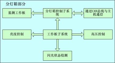

  分灯箱部分由分灯箱控制子系统和工作板子系统组成,组成框图及大致功能如下图所示:
  分灯箱控制子系统主要实现与主机通信和控制、监测工作板是否正常工作。分灯箱控制子系统根据主机送来的数据包,经分灯箱CPU处理后,由I/O口控制工作板工作,并由一个I/O口作探测脚,监测工作板是否正常工作,并将结果经CAN总线送主机CPU处理
  工作板子系统主要负责亮度控制、高压控制和闪光状态监测。亮度控制通过4个电阻组成一个电阻网络,由光耦TLP521来控制取电阻网络的何点为输出,输出电压随点的不同而不同;高压控制采用单端输出的电流控制型集成电路UC3842作场效应管功率晶体管的开关控制电路,这种结构形式的开关稳压在目前新型电脑的彩色显示器中很流行,电路成熟可靠;对闪光状态的取样采用光耦TLP521来实现。在高压储能电容输出至闪光灯管的线路中,串联三个二极管(IN6100),当闪光灯闪光时,二极管中必有电流流过而产生正向管压降,数值约为3×0.7=2.1(伏)。与储能电容上的几百伏电压相比,可忽略不计,但这2.1伏的压降却能作为取样信号电压。
智能CAN节点电路原理图
