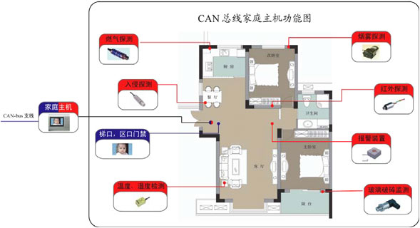

  小区门禁系统以家庭为主要对象,每户一个家庭主机,接收来自楼梯入口处(梯口门禁机)、小区门口(区口门禁机)处和小区管理中心(中心管理机)的各类视频、音频和控制信息,同时向小区管理中心发送当前室内状况信号,并可实时报告突发事件。
图 1  基于CAN-bus总线的家庭主机主要功能图
  电梯口门禁机、小区口门禁机带摄像功能,还可以支持各种智能卡、密码开门,同时能和中心管理机进行报警等通讯。中心管理机可实现主动呼叫用户、信息的群发、对讲、监看、接收报警和提示等等管理功能。
  系统里的各个控制设备都具有一路或多路CAN-bus总线接口,并且可以根据CAN-bus总线的特点在原有的RS-485总线接口设备的基础上扩展更多有用的功能,而使整个小区系统更加智能化。

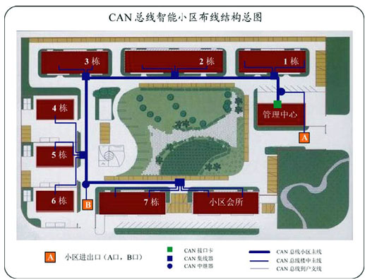

图 2  基于CAN-bus总线的小区主线布线结构图
  小区的主线布线如图2所示。图中有“管理中心”和“小区会所”,其他1~7栋则是小区住宅,纳入CAN-bus总线系统的还有两个“小区进出口”车辆进出的智能停车场管理系统,小区的其他管理设备也可直接连接CAN-bus总线,统一管理。主线从小区“管理中心”引出,该处作为直线网络的一个端点,并按照从近到远的原则经过每个楼前和进出口的CAN-bus中继器或CAN-bus集线器,最终将“小区会所”连接的集线器作为小区主线的另一个端点。

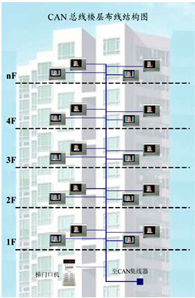

图 3 基于CAN-bus总线的每单元布线结构图
  每栋楼的每单元的布线和网络结构如图3所示。每单元只需要一条双绞线作为单元主线,该主线直接引至和其他单元共用的CAN集线器,家庭主机的支线直接挂接在主线上(CANH接主线的CANH,CANL接CANL)。
  每栋楼每单元的单元主线通过CAN集线器和小区主线相连,避免了小区主线直接作为单元主线使用而浪费大量CAN总线线材。每户的CAN总线支线则直接挂接在单元总线上。这就形成了一个完整的小区CAN总线实现方案的布线结构。
