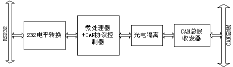

工作原理
图3-1  CAN232B原理框图
  由微处理器负责实现通讯协议,转换RS232通讯数据与CAN通讯数据;集成CAN控制器完成CAN协议的硬件实现。为了提高系统的抗干扰能力,在CAN数据通道上增加了完整的电气隔离电路。隔离电路采用光电隔离元件,自带DC/DC电源模块,无需外接电源。

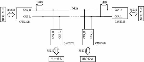

图4-2  利用CAN232B实现RS232多机网络通讯
  利用CAN232B转换器实现RS232多机通讯网络,如图4-2所示。注意,CAN网络是一个“直线型”网络。首先,需要将每个用户设备分别连接一个CAN232B转换器;然后,通过双绞线连接各个CAN232B转换器的CAN端口,即可通讯。另外,需要在CAN网络的两个端点处各安装1个120欧姆的电阻,电阻跨接在CAN_H和CAN_L上。
  如果用户的数据传输距离超过5km距离,则需要在CAN网络中间安装CANrep中继器。
  利用CAN232B转换器实现RS232多机通讯网络,还需要考虑是否执行以下软件设置环节:
  1. 配置主控设备的CAN232B转换器(通过配置软件设置)
   设置CAN232B的RS232通讯波特率、CAN通讯波特率。
   设置CAN232B中CAN报文滤波器,使设备接收所有的CAN报文。
  2. 用户RS232主控设备的软件设计
  对RS232主控设备而言,需要具备寻址其它多个RS232设备的能力。此时,需要按照CAN232B转换器的配置协议,对用户主控设备的RS232程序进行补充、修改,使主控设备可向所连的CAN232B转换器发送“命令帧”,以设置CAN帧格式,动态配置CAN232B发送的CAN帧信息。这样,用户主控设备就可以通过CAN232B发送具有不同ID的CAN报文帧,从而寻址不同地址的RS232设备。
  3. 配置从设备的CAN232B转换器(通过配置软件设置)
   设置CAN232B中CAN报文滤波器,使设备接收所需要的CAN报文。
   设置CAN232B中CAN帧格式,决定帧类型(标准帧/扩展帧)和帧ID。
   合理使用CAN232B转换器,可以方便地实现RS232多点组网和远程通讯。由于CAN232B转换器完全支持CAN2.0A和CAN2.0B协议,因此,所组建的CAN控制网络具有组网灵活、数据传输可靠性高、通讯速率高、总线利用率高等优点。

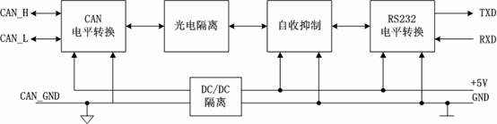

RS232/CAN电平转换器
  目前,我们还接触到一种利用CAN总线收发器的电平驱动能力而间接实现RS232远程通讯的RS232/CAN转换器。这里,我们称其为非智能型RS232/CAN 电平转换器,将上面介绍的带微处理器产品称为智能型RS232/CAN转换器。下面将对非智能型RS232/CAN 电平转换器产品及其构成网络进行分析、判断、比较。
非智能型RS232/CAN电平转换器直接通过硬件电路来实现RS232信号和CAN信号的物理电平转换。下图5-1是非智能型RS232/CAN电平转换器的原理框图
  上图中,非智能型RS232/CAN转换器没有使用CAN控制器,只是利用CAN总线收发器的电平驱动能力,以达到延长RS232传输距离的目的。
  利用非智能型RS232/CAN电平转换器构建的CAN接口可以具有远程通讯的能力,但由其构建的CAN网络并不支持CAN基本协议。所以,利用非智能型RS232/CAN转换器组建的网络仍有会存在类似RS485的许多缺点:没有错误控制能力、没有硬件总线仲裁功能、通讯的可靠性低、总线效率低、系统实时性差、应用不灵活、只有主从通讯方式等等。一句话,那已经不是可靠、实时的CAN-bus通讯网络。
   与电平转换的机制不同,智能型RS232/CAN转换器完全支持CAN基本协议,可以实现RS232通道数据和CAN通道数据的转换。利用智能型CAN232B转换器构建CAN网络,完全支持CAN2.0A和CAN2.0B协议,充分利用CAN总线的特性,实现RS232的远程通讯和多点组网,并具有组网灵活、数据传输可靠性高、通讯速率高、总线利用率高等优点。这也是CAN-bus通讯网络具有的优点。另外,智能型RS232/CAN转换器还具有以下优点:可以实现RS232通讯数据与CAN通讯数据的透明转换,无需更改原有RS232通讯协议,可以直接应用到原有领域。
