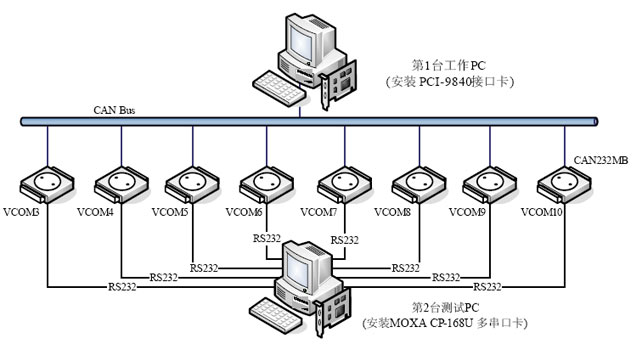

  下面以一个提供8个串口的虚拟串口网络实例为原型,说明如何在同一台PC建立多个虚拟串口,并且提供了虚拟串口测试网络的实现方法。如需要建立更多数目的虚拟串口,可以参考建立上述网络的方法,步骤基本一致;只需要在CAN-bus网络中增加CAN232MB转换器的数目,并通过软件适当配置参数即可以工作。
  虚拟串口服务器可以在安装PCI-9810/9820/9840接口卡的PC上添加多达2048个远程虚拟串口。
  同一台PC上可安装多块CAN接口卡。无论安装有多少块CAN卡,虚拟串口服务器都会把它们统一管理起来。不同的CAN接口卡以及同一块CAN接口卡上的不同CAN通道将共同分享0~2048的CAN ID号。每一个ID号对应一个串口号,这样CAN-bus网络中的任一个CAN232MB转换器就对应着PC上的一个虚拟串口。
  例如,当前PC上安装了一个虚拟串口,名称为COM33。用户向COM33端口写入的数据将直接送到CAN-bus网络中,由一个ID设置为33值的CAN232MB转换器接收,并在其RS-232端口输出;同理,连接到ID设置为33值的CAN232MB转换器的用户RS-232设备所发出的数据,将通过CAN-bus网络送到PC机,保存在PC上虚拟串口COM33的数据缓冲区内。当用户读取COM33数据的时候,虚拟串口服务器就把这些数据返回给用户。
  上图所示的CAN-bus网络中连接有8个CAN232MB转换器,每个CAN232MB转换器的串口都被映射成第1台工作PC的1个虚拟串口,共8个虚拟串口;每个串口都和MOXA多串口卡(型号:CP-168U 8路多串口卡)的其中一个串口相连,用于提供各个串口数据的测试与验证。同时,第1台工作PC安装有1个PCI-9840接口卡,连接在CAN-bus网络中;用户也可以连接其他型号的CAN接口卡,同样可以实现这一个虚拟串口的网络实例。

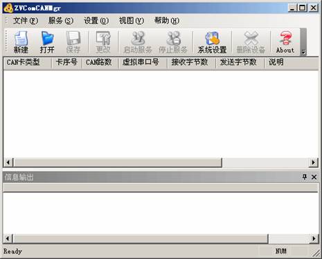

   下面介绍虚拟串口服务器的配置软件。软件启动界面如下:
  通过服务器软件安装虚拟串口,和远程RS-232设备建立通讯,首先需要新建一个配置文件,并进行一些相关配置。点击界面左上角的“新建”按钮,此时弹出保存配置文件对话框,在其中选定保存路径以及保存文件名。
