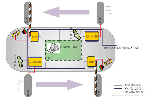

  车辆的进出口控制部分主要功能是车辆进出的管理、收费、出票和显示等。系统的布线结构如图1所示。
  系统中的CAN-bus网络采用直线拓扑结构,各设备节点通过支线连接在CAN-bus主线上。在车场入口处,当地感检测到有车辆经过时,入口控制器向计算机管理节点发送信号,请求启动整个管理系统(此前系统处于休眠状态,以节约能源),使系统立即进入工作模式。入口控制器通过射频或GPRS方式读取车辆的电子卡信息,并通过CAN-bus总线传到管理计算机上,并与摄像机取得的车辆信息(车型、车牌等)相对照,如果是“合法”用户则打开道闸、点亮绿色交通灯,允许车辆通过。当道闸处地感检测车辆已通过,并且入口处地感未检测到有新的车辆进入,则仍由入口控制器向计算机管理节点报告系统空闲,可以进入休眠模式。其他功能,比如出口控制器、收费功能等,都可以按同一方式管理。
  系统中,管理节点采用安装PC-CAN接口卡的通用PC机,与安装在各个位置的终端功能设备进行通讯。常用的PC-CAN接口卡有:PCI-CAN接口卡、ISA-CAN接口卡、USBCAN接口卡、PC104-CAN接口卡、EtherNet-CAN接口卡或并口CAN接口卡等,可以根据系统的通讯要求而进行合理选择。

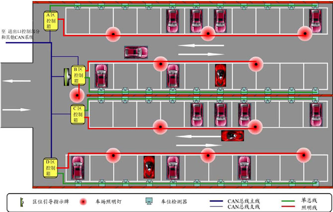

  车场内部控制部分主要功能是车辆导向、空位检测和照明控制等。
  如图2所示,图中车场分为4个停车区域:A区、B区、C区和D区。4个区的区位引导系统统一安置在车场入口处,指示区域的方向和当前所剩的空位数。该区位引导系统由一个控制器控制,带一个CAN-bus总线接口。
图 2  车场内部CAN-bus布线及结构图
  当有车辆或车主进出某一个相关区域的时候,该区域的照明才点亮,在车辆或车主离开后,灯自动熄灭,并且和当前进出不相关区域的照明灯将不会点亮,这样可以最大限度的节约能源,延长设备寿命,这在较大型停车场中的作用会更加突出。
  在车辆进出后,车场的停车数量发生变化,系统可以及时地探测到这个变化并向主控制器和区位引导指示牌报告,使其刷新当前的记录和显示。
  这一个系统中,使用CAN-bus总线方式进行通讯,网络显得非常简单、可靠,如图2所示。每个停车区有一个单独的区控制器,均带CAN-bus接口,用于管理该区的照明和车位检测。按图中所示,红线是照明线,通过区控制器来直接控制该区灯的亮灭。绿线是单总线,用于和车位探测器通讯,与CAN-bus总线一起,构成一个方便的二级数据通讯网络。当然,车位探测器的网络组建也可以使用CAN-bus方式来实现,基本上不会受到车位数量的制约,且可以方便地实现设备管理、故障定位等众多特定功能。
