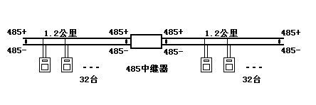

如何延长485的通讯距离
  485网络的规范之一是1.2公里长度,32个节点数。如果超出了这个限制,那么必须采用485中继器或485集线器来拓展网络距离或节点数。
  利用485中继器或485集线器,可以将一个大型485网络分隔成若干个网段。485中继器或485集线器就如同485网段之间连接的"桥梁"。当然每个网段还是遵循上面的485规范,即1.2公里长度,32个节点数。
利用485中继器延长网络距离图示:

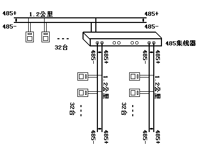

利用485中继器解决485分叉问题,如图所示:
利用485集线器构造星型485网络
  485集线器是485中继器概念的拓广,它不仅解决了多分叉问题,同时也解决了网段之间相互隔离的问题,即某一个网段出现问题(例如短路等),不至于影响到其它网段,从而极大地提高了大型网络的安全性和稳定性。
  我们可以从局域网从总线型到星型的发展历程,来体会星型布线网络给我们带来的好处。同样,采用485集线器构成的星型485网络也将是485网络发展的一个方向。
