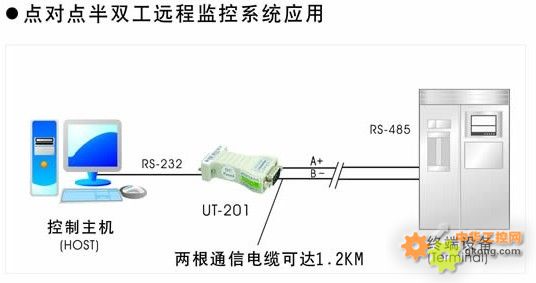

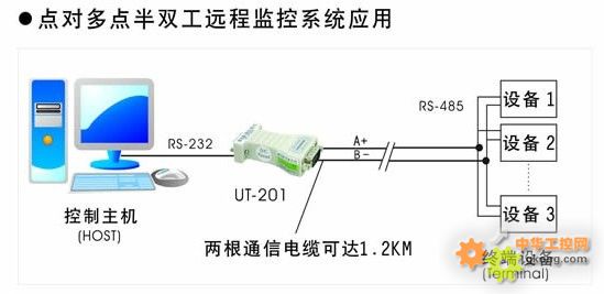

原理说明
         RS232接口是一种用于近距离(最大30-60米)、慢速度、点对点通讯的通讯协议,在RS232中一个信号只用到一条信号线,采取与地电压参考的方式,因而在长距离传输后,发送端和接收端地电压有出入,容易造成通讯出错或速度降低。
         RS485/422接口采用不同的方式:每个信号都采用双绞线(两根信号线)传送,两条线间的电压差用于表示数字信号。例如把双绞线中的一根标为A(正),另一根标为B(负),当A为正电压(通常为+5V),B为负电压时(通常为0),表示信号“1”;反之,A为负电压,B为正电压时表示信号“0”。RS485/422允许通讯距离可达到1200米,采用合适的电路可达到2.5MB/s的传输速率。
         RS422与RS485采用相同的通讯协议,但有所不同:RS422通常作为RS232通讯的扩展,它采用两根双绞线,数据可以同时双向传递(全双工)。RS485则采用一根双绞线,输入输出信号不能同时进行(半双工),RS485可用于多点通讯,一条信号线上可连接多个设备,它通常采用主/从结构。

1、在长距离传输中,一定要使用用双绞线
2、作为全双工接线时,为了防止信号的反射和干扰,需在线路的终端接一个匹配电阻(参数为120欧姆1/4W)
