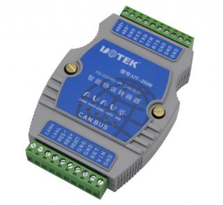

         UT- 2506智能协议转换器可以快速将RS-232/485 通讯设备连接到CAN-bus 现场总线。转换器支持1200~115200bps 范围的RS-232/RS-485 通讯速率,5Kbps~1Mbps范围的CAN-bus 通讯速率。转换器提供三种数据转换模式:透明转换、透明带标识转换、Modbus 协议转换;支持Modbus RTU 协议。
         UT-2506 RS232/485转CAN转换器提供有配置软件, 用户可以灵活设置2506转换器的运行参数。
