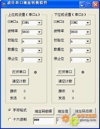

    地址转换软件使用非常方便。首先根据用户通信程序的波特率进行波特率设置,特点是可以独立选择上位机串口(串口A)和下位机串口(串口B)不同的的波特率等。
    设置好串口格式后,按“打开串口”。注意A和B两个串口都要打开。成功打开串口后会在“打开串口”按钮的旁边显示红色的圆圈。“打开串口”按钮下面为“清空计数”按钮和本串口接收和发送数据的个数。正常情况下,由于串口A接收到的数据减去地址码后立即发送给了串口B,所以串口A接收的计数比串口B发送的计数时多地址码的位数。同理串口B接收的计数比串口A发送的计数时少地址码的位数。
    界面右下角有“字符格式”和“十六进制”的选项,默认为“字符格式”。当选择“十六进制”时,本软件可以实现16进制数据的格式转换,特别适合MODBUS等工控软件。
然后设置将要连接的下位机的地址码,包括地址码前缀、地址值、地址码后缀,这3部分合起来共同称为地址码。软件界面的左侧为 “上位机串口”;右侧“下位机串口”。
通信规则:上位机串口发送数据=地址码+下位机串口接收数据
    或者:下位机串口发送数据=上位机串口接收数据—地址码
比如我们可以在软件界面中键入地址码前缀为###后缀为:(冒号),那么如果上位机串口收到 ###3:1234567,则地址为3的产品的下位机串口发送出 1234567(地址不是3的软件的下位机串口不发送任何数据),就是去帧头。地址码就是在地址值的前面加3个井号(###)和后面加一个冒号(:)的英文字符。如果地址为3的产品的下位机串口收到abcdefg ,则上位机串口发送出###3:abcdefg  就是加帧头。

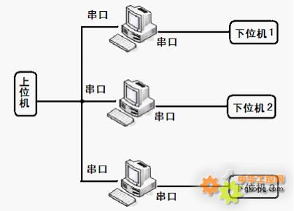

纯软件实现串口地址转换的最大优势就在于通用性。由于不同厂家对地址码的定义不一样,软件的实现可以非常方便地设置各种不同的地址编码方案。比如有以$开头,以!开头的地址编码,只要在本软件界面的地址码前缀填写$或者!,后缀空着即可。
    在同一个RS-232/RS-485总线中可以同时接入的地址转换软件的数量理论上无限。甚至可以将不同地址编码方案的软件一起使用。使用时将这地址分别设置为不同的值即可。将所有地址转换软件的上位机串口共同接入到一个总线并接到上位机的RS-232或RS-485口。 计算机必须至少有两个RS-232或者RS-485串口,扩展串口可以采用USB-串口转换器等。这样就实现了两个串口之间的地址转换。
