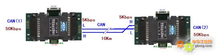

如图所示实现了波特率50Kbps的CAN信号远传10千米的方案。左边的CAN(1)的波特率为50Kbps,右边的CAN(2)也是50Kbps,中间以5Kbps传输10千米。CAN只有在5Kbps时才可以远传10Km,而50Kbps不行。如果两个远程CAN口的波特率不同,借助于BTL-CAN也可以实现高速远程通信的。比如如果图中右边的CAN(2)为100Kbps,那么只需要将右边的BTL-CAN产品的设置波特率为100Kbps即可 。
