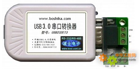

    波仕USB232ET3型USB3.0串口转换器是一种采用全新原理设计的USB-串口转换器。原理上USB232ET3不同于已有的任何一种USB-串口转换器,它的特点在于支持USB3.0、内置 TCP/IP协议,RS-232、RS-485、RS-422通用,可以虚拟成为本地计算机串口。USB232ET3是世界上唯一USB3.0的USB串口转换器。将USB232ET3通过USB3.0打印线接到计算机,LED灯会亮。在串口插座旁边的还有一个电源插座,是用于对外提供5V电源输出的。产品无须供电。
    波仕USB232ET3产品的RS-232/485/422串口端是一个DB-9针座,具有RS-232、RS-485、RS-422全部引脚。当作为RS-232口时与PC机的DB-9针RS-232口的2、3、5脚分配完全相同。作为RS-422时,T+、T—是指从USB232ET3向外发送。注意RS-485和RS-422通信时建议要接地线(5脚)。RS-485/422无须跳线选择。RS-485/422信号的参考地线与RS-232的GND是一样的。

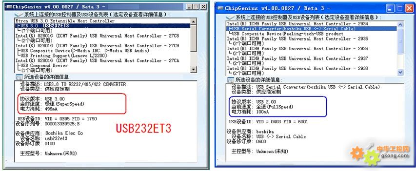

    使用外设接口类型测试软件ChipGenius可以对产品USB232ET3的USB速率进行测试。如图为测试部分截图,左边显示的接USB232ET3的USB口为USB3.0,当前速度为USB极速(Super Speed),就是5G(5000M);右边显示的是传统的USB串口转换器,显示为USB2.0全速(Full Speed),就是12M。可见USB232ET3的USB速率提高了400倍!
