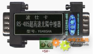

波仕电子新推出的YG485HA型RS-485隔离中继器能够实现RS-485的三向隔离:1、电源与上位机RS-485口隔离;2、电源与下位机RS- 485口隔离;3、上位机RS-485口与下位机RS-485口之间隔离,而且速率高达500Kbps。YG485HA使用了多层电路板,采用了难以想象 的高密度电子装配工艺。新款产品比传统产品改进了:1、最高速率增加到500Kbps;2、增加了上位机——外接电源——下位机三向隔离;3、减小了体积 到DB-9/DB-9转接盒大小;4、两边的串口都有对外驱动能力,可以作为RS-485中继器以及profibus中继器;5、工作温度范围可达到— 40℃到+80℃。
YG485HA 特有波仕零延时智能收发转换技术,所以可以用简单方法直接进行检测:首先在中间加电源,然后在其中一端的+A与—B之间加一节电池(0.6 到5V均可),当+A接电池正极、—B接电池负极时则YG485HA的另外一端的+A与—B之间为正电压,反之,当+A接电池负极、—B接电池正极时则 YG485HA的另外一端的+A与—B之间为负电压。RS-485零延时智能收发转换技术是波仕独有的技术,其他一些所谓“流控”的RS- 485中继器并不能通过上面简单的检测方法。

    YG485HA隔离中继器是一款专业为高要求场所而定制开发的一款产品。产品兼容RS485行业标准。用于对RS485差分通信信号的通信距离延长与通信隔离,可以使RS485信号延伸1200米或再增加128个节点。同时双重DC-DC电源隔离、双重通信信号隔离为RS485通信提供了有效的保护。
        RS485中继器使用简单,只需将中继器接入通信网络中,使用中不需要额外的控制数据流向,转换器自动控制数据的发送接收流向。整个通信传输过程是完全透明的。中继器按照工业控制标准的理念进行设计,RS485信号—电源—RS485信号三向隔离!具有抗干扰能力强、传输距离远、速率高、工作稳定等特点。
 将外接电源与两端RS-485信号的三向隔离显著提高了RS-485隔离器的性能。 波士RS-485中继器广泛用于各种工业过程控制、分布数据采集等场合、特别适合电力系统自动化、交通控制等部门。
