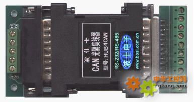

                图为波仕新一代HUB4CAN
我们可以看看HUB4CAN的真本事,该机拥有波仕CAN零延时自动切换核心技术、内含1个上位机CAN接口芯片、和4个下位机CAN接口芯片、每路都有600W抗雷击浪涌保护,上下位机之间具备2500V的光电隔离系统。HUB4CAN可以作为CAN 光隔1拖4口HUB,可用于增加CAN信号的总驱动能力(带负载能力增加4 倍),或用于CAN 组成星形网。
波仕CAN零延时自动切换技术比所谓的“流控”强多了。 所谓“流控”就是用通信数据流来启动收发切换,由于必须用数据流来启动切换,所以通信的第一个字节就作为流控开关信号浪费了,因此“流控”是有延时的,延时为1个字节,500Kbps时大约200us,与速率成反比。传统的“流控”CAN HUB由于存在延时,因此不仅不能增加CAN的通信距离,相反由于延时的加入使得CAN通信距离减少一个等效延时的导线长度,该距离的减少在高速通信时尤为明显。传统的有延时的CAN HUB不能够级联,因为这样会累积延时导致无法正常通信。
波仕HUB4CAN独到的零延时自动收发转换技术可以用简单方法直接进行检测:首先在两端加电源,然后在上位机端或者下位机端的任意一端的+A(即CAN-H)与—B(CAN-L)之间加2.5V左右电压(1.5 到3V均可),当+A接正极、—B接负极时则HUB4CAN的另外一端的+A与—B之间为正2.5V电压,反之,撤掉2.5V电压(实际为0V)后隔离的另外一端的电压也为0V(高阻状态)。传统的有延时的CAN HUB产品是通不过这样的简单检测的。
HUB4CAN 支持最高通信速率保证0-500Kbps,自动适应,无需任何软件或硬件设置。 HUB4CAN 同时具有吸收浪涌电流的抗雷击保护功能。当4个下位机CAN 口中有1个、2个甚至3个CAN短路或者烧坏时,HUB4CAN 的上位机CAN仍然可以与剩余的正常的CAN下位机通信。使用HUB4CAN 组网后,保证某一个或多个节点损坏后不影响其它节点的正常通信 ! HUB4CAN 的各个下位机CAN 口(0、1、2、3 号)功能是完全一样的、可以互换 。
