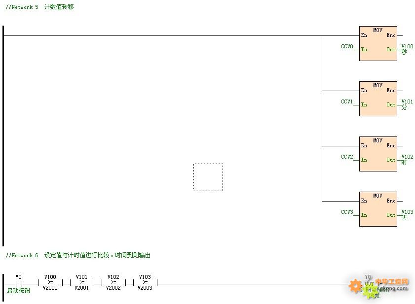

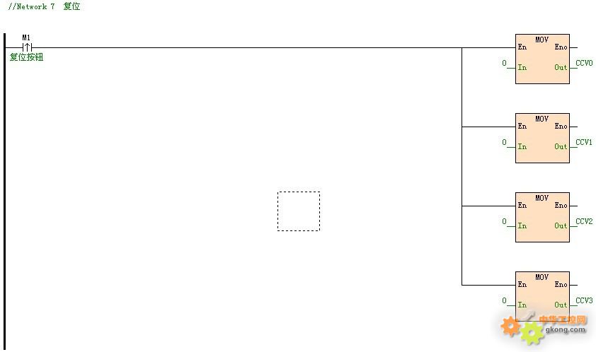

方案一主要用到的是四个计数器,第一个计数器表示秒,第二计数器表示分,第三个计数器表示时,第四个计数器表示天。当第一个计数器计数60次(即60s)时,自动给第二个计数器一个接通信号计数值变为1,同时把第一个计数器复位,以此类推,实现长时间的计时。

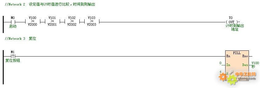

方案二主要是通过自加一INC指令来代替计数器的功能。
计时到的提醒,通过对各个计数器的计数值与用户的设定值进行比较,当各个计数器的计数值大于或等于用户的设定值时,表示计时到,进行输出提醒。以下用海为PLC介绍两种方案。
方案一程序如下:
方案二的程序如下:

该程序可以实现了长时间计时提醒,同时进行类似方案一Network 6(方案二Network 2)的添加时,可以实现多段长时间提醒的功能。而在这两个方案中,可以明显看出方案二比较简单实用,因为一个程序中计数器可以使用的个数有限,通过INC这条指令可以在不使用计数器的情况下,也能达到一样的效果。
