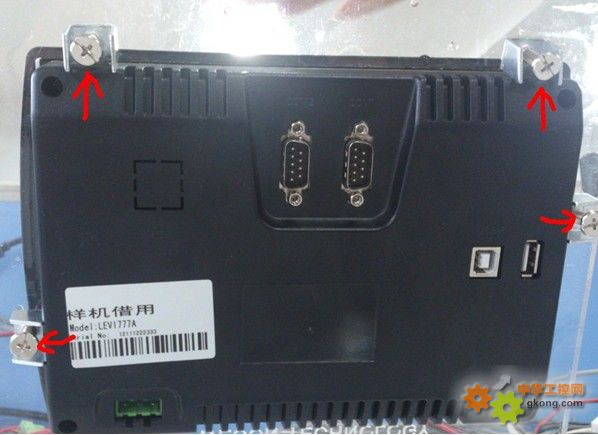

卡扣的位置
卡扣的位置:固定卡扣的凹孔分别分布在触摸屏以下位置:触摸屏表面顶部两个、左右俩侧边各一个。下图为固定好后的展示图(红箭头为凹孔所在处):

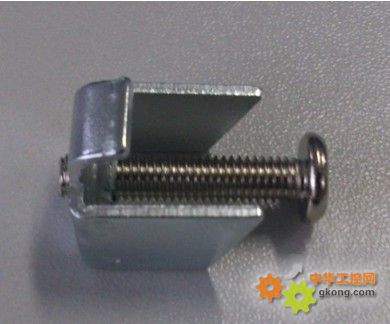

2.1卡扣的固定用如下图所示的配件:
1.
卡扣的固定
2.1卡扣的固定用如下图所示的配件:

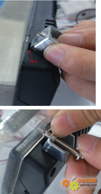

2.2固定步骤
固定时找到固定凹孔,用准备好的配件插入凹孔内,旋紧螺丝即可,详细操作步骤见视频或下图所示:
注:本文以
777A
型号触摸屏为例
其他型号操作类似
