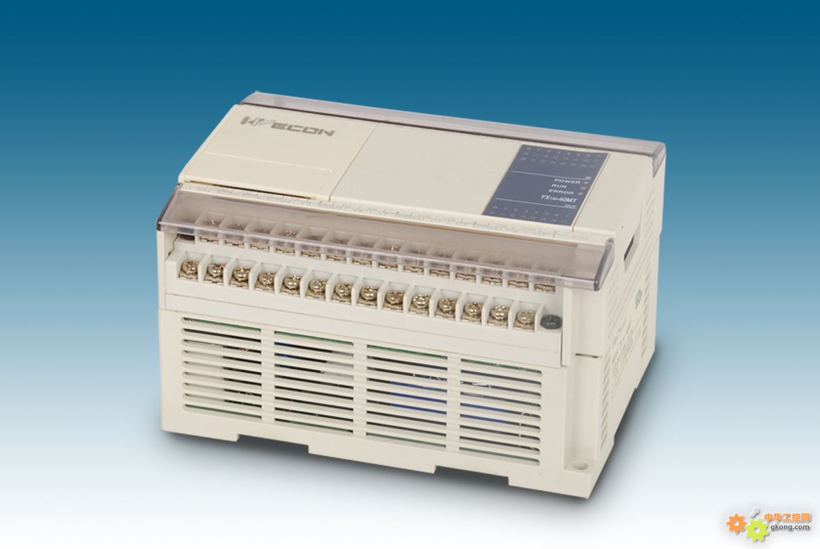

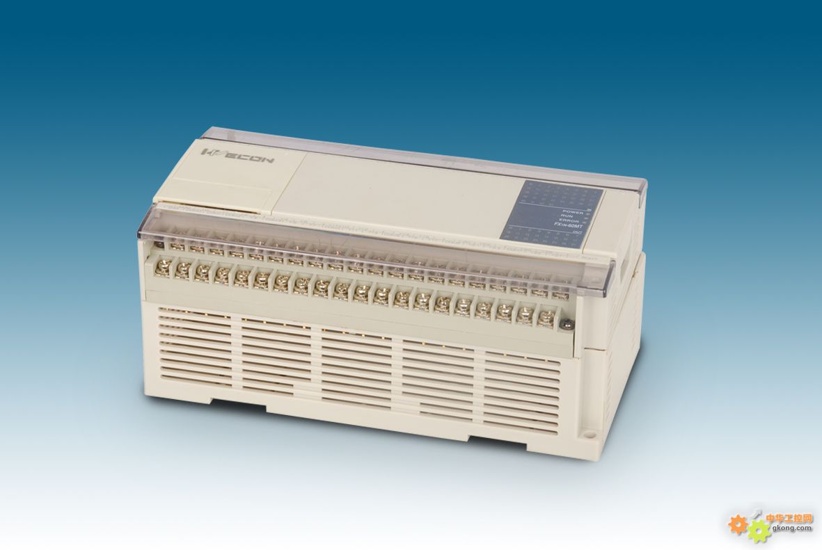

      维控的PLC产品目前为止已经出来4个型号了,分别是LX1S-20M,LX2n-64M,LX2n-40M,LX2n-32M。并且与其他品牌兼容,程序不做任何改动即可在维控PLC上运行,维控融合现有PLC的技术,但却又有更高的高度:速度比同级PLC快一倍!在同级PLC中支持高速脉冲,支持高速计数。
三、使用环境
      1. 主机:STM32 CPU,AC100-240V交流电源,额定功率20W
      2. 通讯口:支持RS422/RS485,一个串口,8芯接头(母头)
      3. 通讯协议:兼容FX1S NO PROTOCOL 编程软件兼容FX1S
      4.IO端子:20点:输入12点,输出8点(继电器型、晶体管型);
           64点:输入36点,输出24点(继电器型、晶体管型);
           40点:输入24点,输出16点(继电器型、晶体管型);
           32点:输入16点,输出16点(继电器型、晶体管型)

五、外形图片
