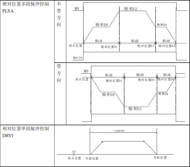

      FX1s、FX2n系列PLC一般拥有2路 高速脉冲输出端子,支持2路脉冲输出功能。通过使用不同的指令编程方式,可以进行无加速/减速的单向脉冲输出,也可以进行带加速/减速的单向脉冲输出,还可以进行多段、正反向输出等,综合频率高达400KHz。

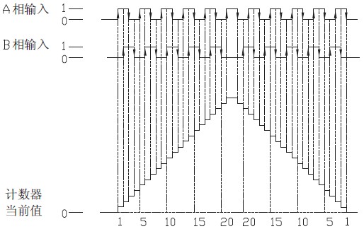

计数方式分为递增模式、脉冲+方向模式、AB相模式。

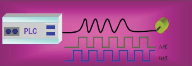

AB相模式:
一倍频:
四倍频(抗干扰能力更强,计数更精确):

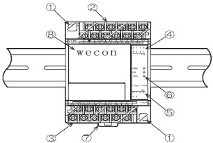

(1)安装孔:2处(φ 4.5)                                                          (7)DIN导轨安装用卡扣
(2)电源、输入信号用端子台                                                      (8)盖板
(3)供应电源、输出信号用端子台                                                 (9)连接编程设备(COM1)
(4)输入显示LED                                                                    (10)COM2接线(选配)
(5)输出显示LED                                                                    (11) RUN/STOP开关
(6)POWER LED :表示通电状态
RUN LED :运行时灯亮
ERROR LED :程序错误时指示灯闪烁
:CPU错误时指示灯亮

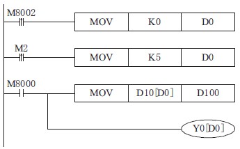

     间接寻址,即指在线圈、数据寄存器后加上偏移量后缀(如X3[D100]、M10[D100]、D0[D100]),可实现间接寻址。如D100=9 时,X3[D100]表示X14,M10[D100]表示M19,D0[D100]表示D9。该功能比较适用于过程重复,但对象地址不同且规律的场合,使用间接寻址功能可以大大简化程序的编写。

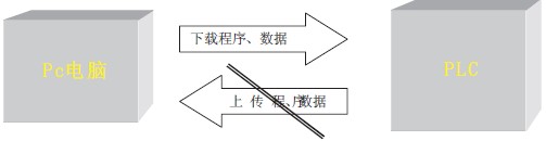

    配合下载程序、数据功能,XC 系列PLC 支持保密下载模式。所谓保密下载,是指以保密下载的方式下载程序或者数据到PLC 中后,该PLC 中的程序、数据将无法被上传。
一般下载方式:
保密下载方式:
保密下载,一般用于不希望程序被其他人获悉,以保护自身的知识产权。
