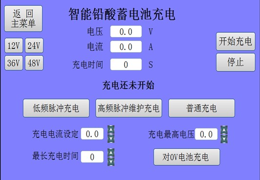

   3.1 人机界面主要有:控制(含实时数据)、修复控制、充电控制、数据记录、编程界面、数据监控、适用电池选择。
   3.2“适用电池选择”可以对手动修改修复电池的适用电池电压,在修复过程中无法手动修改适用电池电压,达到防误操作功能,性能稳定。
四、维控触摸屏的程序实现
4.1修复控制、监控画面
4.2充电控制、监控画面
