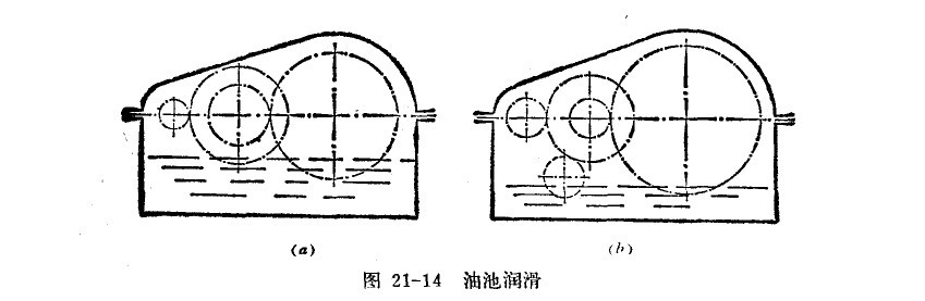

为了减少齿轮运动的阻力和油的温升,浸入油中的齿轮深度以l一2个齿高为宜,速度高的还应再浅些,可在0.7倍齿高左右,但至少为10毫米。速度低的(0.5~0.8米/秒)也允许浸入深些,可达1/6的齿轮半径,甚至到1/3的齿轮半径。对圆锥齿轮传动,齿轮浸入油中的深度应达到齿轮的整个长度。城邦减速机润滑示意图
在多级减速机中,应尽可能使各级传动浸入油中的深度近于相等(图21-14a).如发现低速级齿轮浸油太深的情况,可在高速级大齿轮下边装上打油轮(图21-14b),以保证传动件正常润滑。
