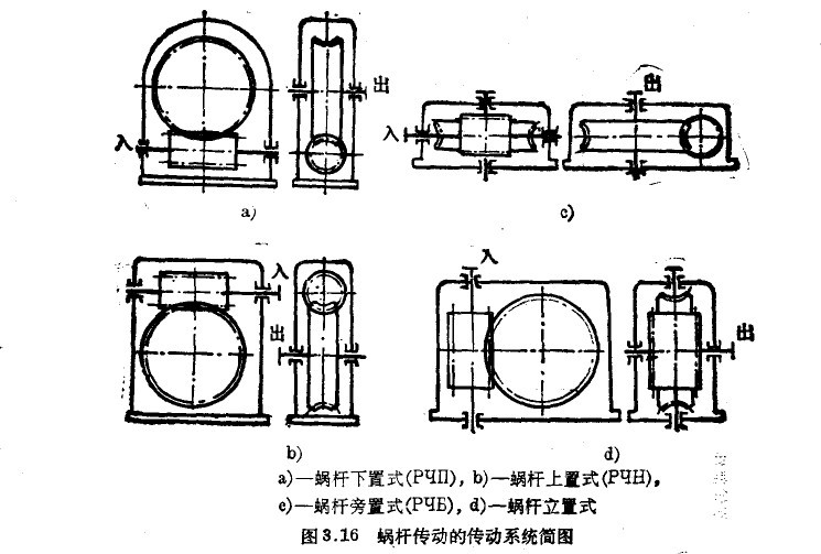

蜗杆减速器用于传递两交叉轴之间的运动。根据蜗杆和蜗轮的相对位置,蜗杆减速器可分为下面四种基本型式。
 蜗杆减速器传动简图
分析了前两张型式可知,其中第一种型式的啮合润滑条件较好,而在第二种型式中,金属微粒即磨屑落入啮合的概率较小。当蜗杆的圆周速度不超过4~5m/s时,应优先选择蜗杆下置式减速器,当速度较大时,搅油损失剧增,因此应采用蜗杆上置式。
后两种型式是蜗轮轴或者蜗杆轴立置,用得较少,只用在传动装置要求这样布置时。
