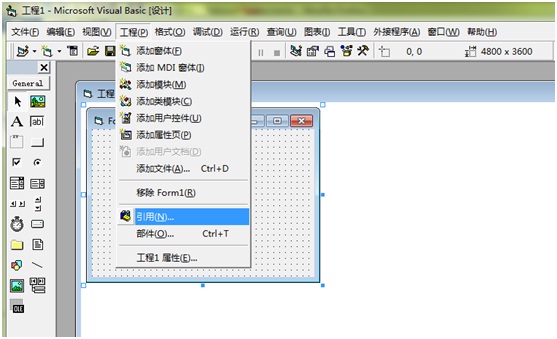

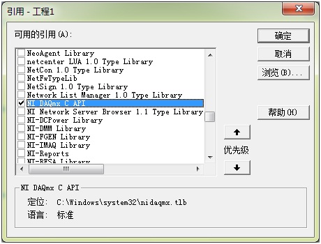

    打开VB 6.0软件,新建一个工程,要导入DAQmx函数,首先得向NI –DAQmx C API添加一个引用。操作如图1所示,选项“工程”下点击“引用”,出现如图2所示的对话框,勾上“NI DAQmx C API”项,添加这个引用就可以将功能强大的NI DAQmx驱动连接至Visual Basic环境。
图1添加引用
图2 添加引用NI DAQmx C API

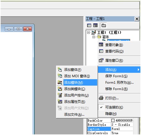

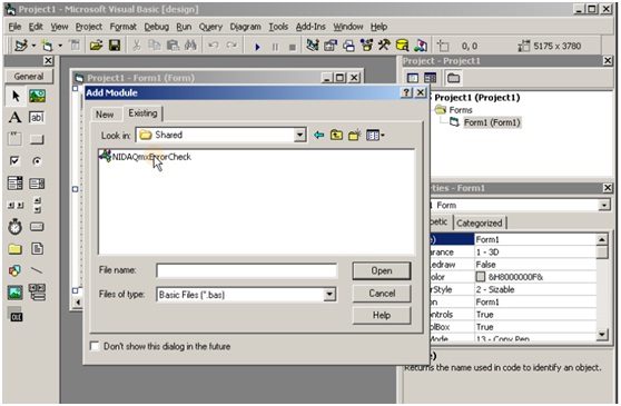

    接着添加NI DAQ-mx错误模块,这一模块将帮助报告运行时出现的任何DAQmx错误,图3所示。
图3 添加模块
    浏览“C:\Program Files\National Instruments\NI-DAQ\Examples\Visual Basic 6.0\Shared”,双击“NIDAQmxErrorCheck”文件,图4所示。
图4 选择NI DAQmxErrorCheck文件

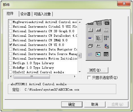

        添加部件,为了可以使用支持NI板卡的界面模块。如图6所示,勾选“National Instuments CW UI 8.0”项。
图6 添加“National Instuments CW UI 8.0”项

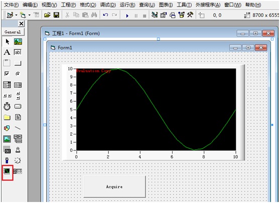

    如图7红色框所示,拖放图形控件到Visual Basic表格上。
图7 将图形控件拖放到Visual Basic表格上

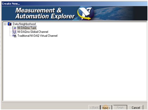

    在MAX中建立采集任务,如图9所示,在“Data Neighborhood(数据邻居)”选项中选择“NI-DAQmx Task(NI-DAQmx任务)”。
图9 创建采集任务

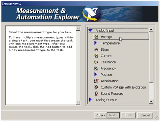

     这里我们选择采集电压任务,你也可以配置采集温度、加速度或其他任何测量任务,如图10所示。
图10 创建采集电压任务

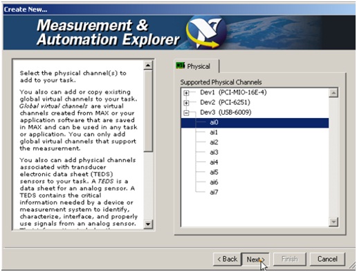

     选择要采集的通道,这里选择“ai0”,如图11所示。
图11选择需要采集物理通道

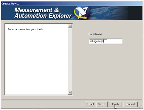

    为采集任务创建任务名称,如图12所示,电压采集任务名为“voltageacq0”。
图12 创建采集任务名

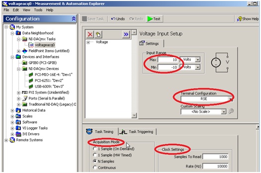

    设置好采集Input Range(电压范围),Terminal Configuration(接线端配置)和Acquisition Mode(采集模式),如图13所示。至此在MAX中创建采集任务完成。
图13 设置好采集参数

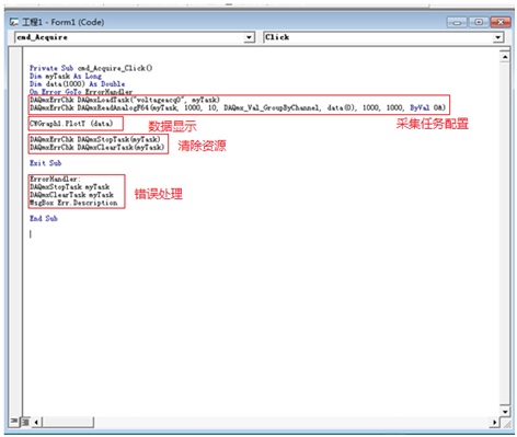

    接着在VB的工程中进行控件的事件响应的函数编写。如图14所示,DAQmxErrChk DAQmxLoadTask函数作用将MAX中创建的采集任务加载进来,DAQmxErrChk DAQmxReadAnalogF64函数作用是从通道中读取数据,PlotY函数绘制做采集数据至CWGraph1中。完成采集之后,需要通过调DAQmxStopTask和DAQmxClearTask函数清除资源。添加ErrorHandler代码,这个代码在任何DAQmx错误发生时执行。
图14 编写按钮事件触发函数

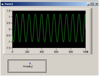

    在NI USB 6009的ai0的通道上输入正弦波,点击“运行”按钮开始采集任务,出现如图15所示的有限数据采集的波形图。
图15 有限采集数据波形

Private Sub cmd_Acquire_Click()
Dim myTask As Long
Dim data(1000) As Double
On Error GoTo ErrorHandler
DAQmxErrChk DAQmxLoadTask("voltageacq0", myTask)
DAQmxErrChk DAQmxReadAnalogF64(myTask, 1000, 10, DAQmx_Val_GroupByChannel, data(0), 1000, 1000, ByVal 0&)
CWGraph1.PlotY (data)
DAQmxErrChk DAQmxStopTask(myTask)
DAQmxErrChk DAQmxClearTask(myTask)
Exit Sub
ErrorHandler:
DAQmxStopTask myTask
DAQmxClearTask myTask
MsgBox Err.Description
End Sub
