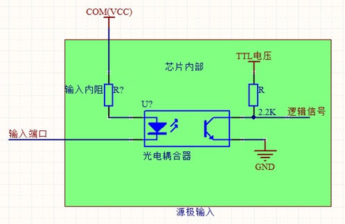

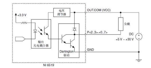

2.1 漏极输出——源级输入
        6519为漏极输出,即COM端为VCC,其典型电路及IO接口如下:(其中负载为源极输入型,其COM端接VCC)。
源级输入原理图:

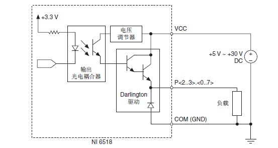

2.2源级输出——漏极输入
        6518为源级输出,即COM端接GND。其典型电路及IO接口如下:(其中负载为漏极输入型,其COM端接GND)

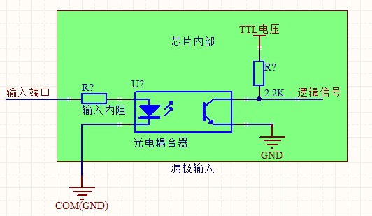

漏极输入原理图如下:
        共用VCC的就是源极型输入输出,共用GND的就是漏极型输入输出。注意,这里的“共用”指的不是COM端而是电路共用线。

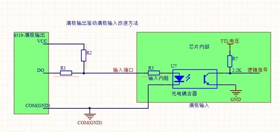

        如我们现在手中是漏极输出的板卡,但是设备同为漏极输入,是否可以通过变换电路实现相连呢?下面我们就来讨论一下。
三、 漏极输出驱动漏极输入
改进方法如下:
3.1原理
        这里只讨论用纯电阻的方法进行改进。电路中R1和R2作用都是限流(这是因为光耦导通后,主要为电流驱动)。
        当6519信号输出为高电平时(这里指的不是TTL电平),电流流过VCC-R2-R3-GND回路,R2要保证此时的负载输入电流在“安全可用”的范围内。
        当6519信号输出为低电平时(实际内部直接接到了COM端,即GND),相当于将负载输入与GND短路,从而使光耦截止。此时,电流流过VCC-R2-R1-GND回路,R1的作用是在保证负载光耦不导通的情况下,将电流控制在安全范围内,避免板卡烧掉。
        R1越大,板卡越安全,但是负载输入端口的电压也就越高。所以,不是所有情况都可以这样改的。具体情况下面会分析。

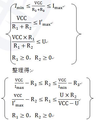

3.2推导
        图中VCC为0V—30V。设负载内阻为R_3,负载所需最小导通电流为I_min,最大导通电流为I_max,负载最小导通电压为U,板卡最大灌电流为〖I'〗_max。其中只有R_1和R_2为未知量,其确定方式如下:

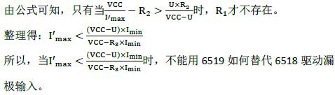

3.3可行性分析

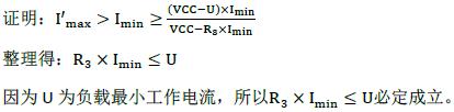

推论:当板卡最大灌电流大于负载最小驱动电流时,一定可以用漏极输出驱动漏极输入,此时,R_1=0。
