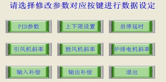

2.2“系统首页”:有多个参数设置画面的选择,可以选取任意画面进行监视锅炉的运行状态。

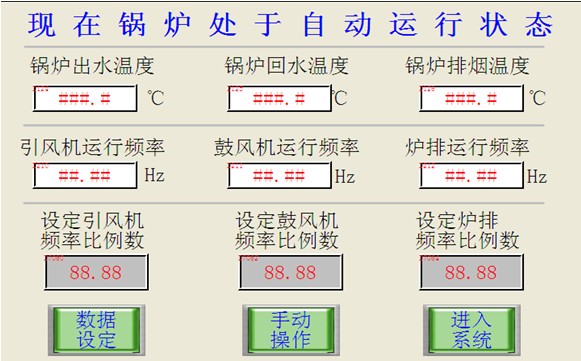

2.3“锅炉监视画面”:可以对锅炉在自动运行状态下的参数数据进行监视,同时可以选择对应的参数画面进行查看。

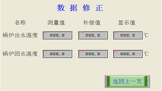

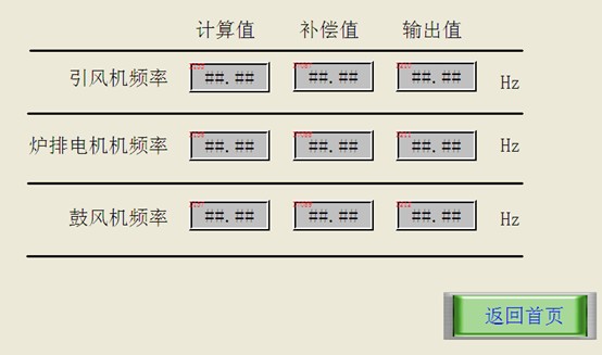

2.5“输入输出补偿画面”:可以查看锅炉在自动运行状态下锅炉出水问题、回水温度以及三个电机的频率的计算值、补偿值、输出值。

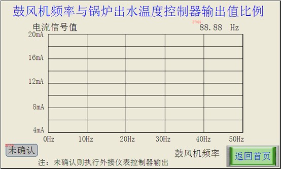

2.6三个“频率设定画面”:分别对电机频率的进行设定,同时画面上显示电机频率与锅炉除、回水的输出值的比例。

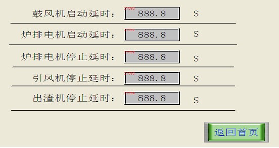

2.7“启停延时画面”:设定鼓风机、炉排电机、引风机、出渣机的启动与停止的时间。

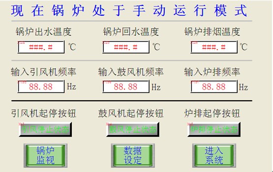

2.8“锅炉手动画面”:可以对锅炉在手动运行状态下的参数数据进行监视,同时可以选择对应的参数画面进行查看。

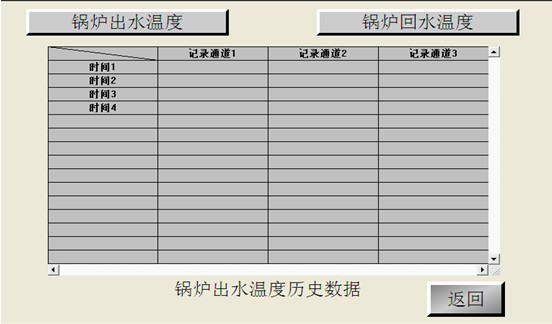

2.9“锅炉出、回水历史数据画面”:记录锅炉出、回水温度的历史数据,并可以查看各个时刻温度数据。

3.1系统首页
3.2锅炉监视画面
3.3输入输出补偿画面
3.4鼓风机频率设定
3.5启停延时画面
3.6锅炉手动画面
3.7锅炉出、回水历史数据查看
