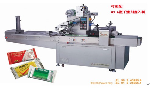

枕式包装机是目前国内最新型的自动连续收缩包装设备,采用石英远红外管加热,节电高效(节电15%以上);收缩温度和电机传动速度稳定可调,且调节范围广;独创滚筒自转装置,可连续工作。故热收缩机具有设计先进,性能稳定可靠,节电高效,收缩效果好,结构新颖美观,操作维修方便等特点,可适用于任何收缩薄膜的收缩包装。比以往的收缩机性能更好,包装效果更好,放心使用。
二、枕式包装机的结构特点
1)双变频器控制,袋长即设即切,无需调节空走,一步到位,省时省膜。
2)文本式人机界面,参数设定方便快捷。
3)故障自诊断功能,故障显示一目了然。
4)高感度光电眼色标跟踪,使封切位置更加准确。
5)温度独立PID控制,更好适合各种材质包膜。
6)定位停机功能,不粘刀、不费膜。
7)传动系统简洁,工作更可靠,维护保养更方便。
8)所有控制由软件实现,方便功能调整和技术升级,永不落后。

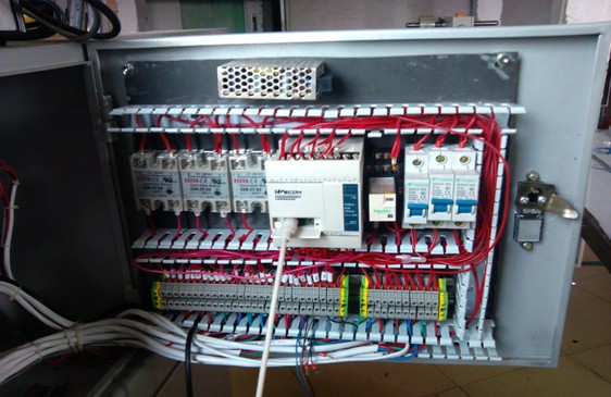

维控PLC在整个系统中主要通过发脉冲的形式给变频器(松下、汇川等只要支持脉冲输入的都可以)再通过变频器控制电机达到整个系统速度的控制,系统中还配有编码器,通过编码器的反馈使得整个系统运作精度更高,整个系统的功能是靠PLC实现,除了正常的运行,还包括一些特殊功能,如:防空包,防切料等等。
